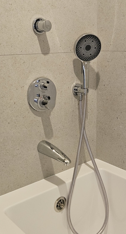

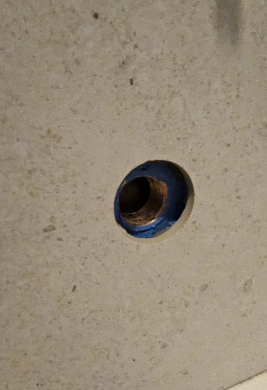

Целевая картина (фото с самого объекта): 000_Чистовая_сантехника В целом все ОК, но ошибся в глубине установки водорозетки для излива 001_Водорозетка

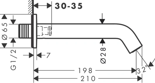

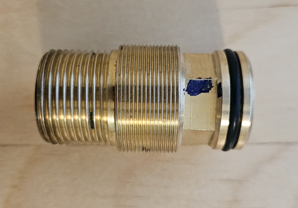

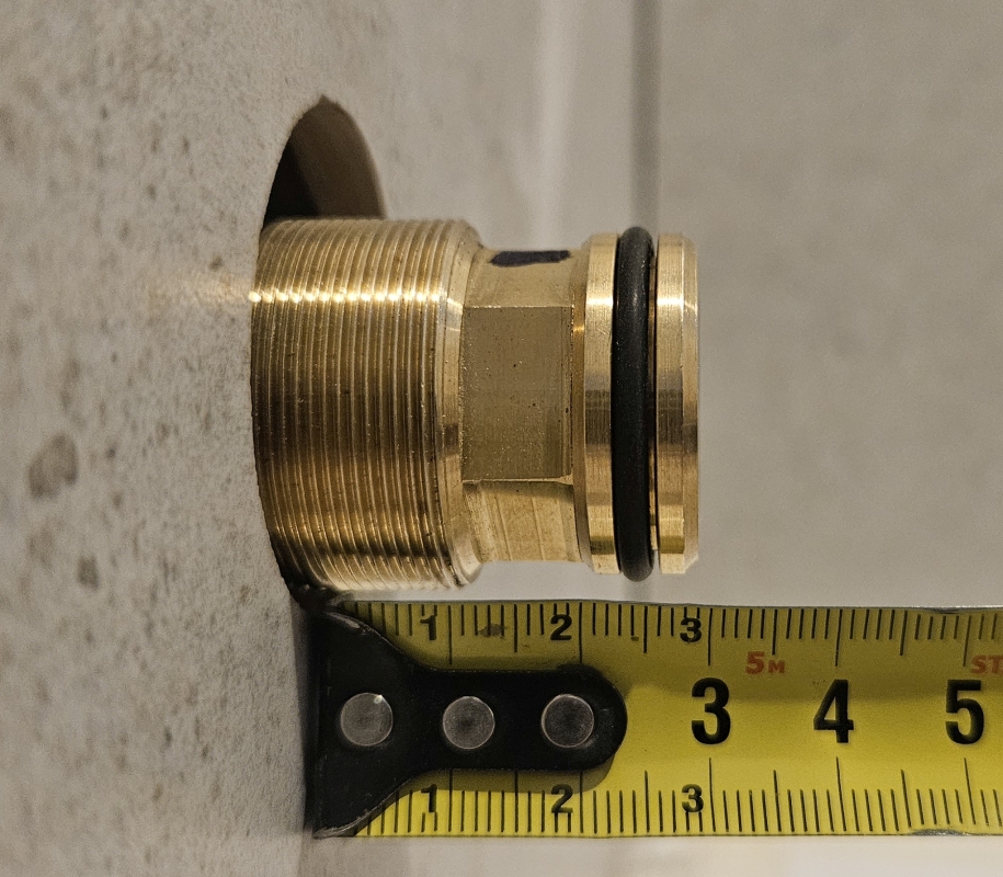

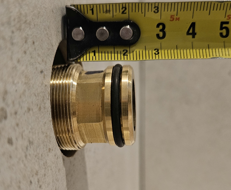

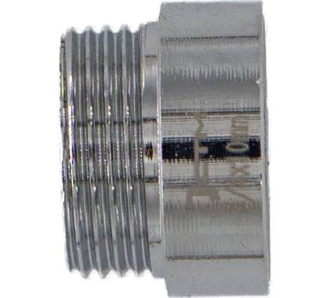

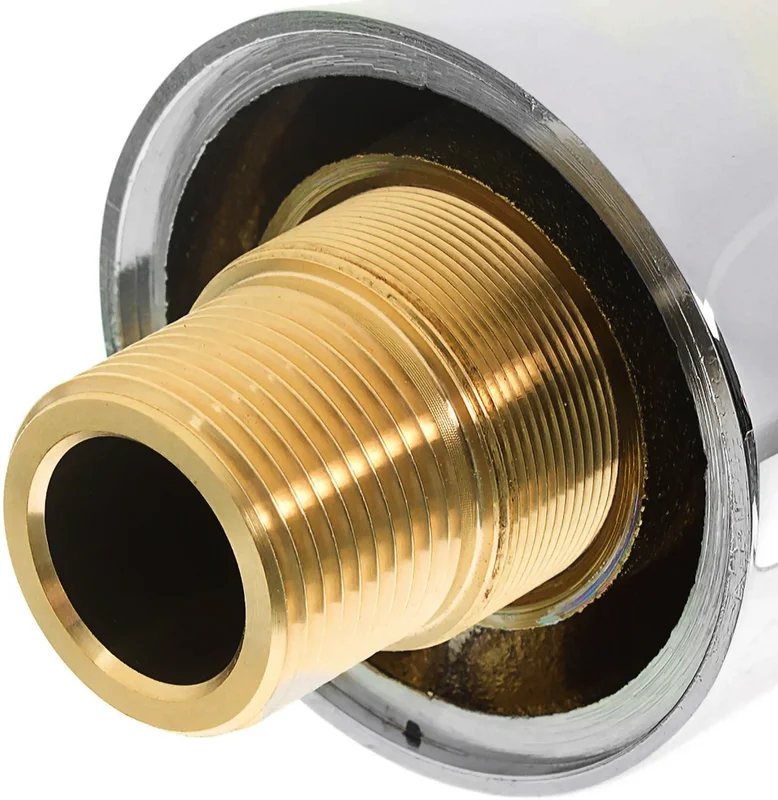

В водорозетку 3/4" ставится вот такой переходник, на который уже накручивается излив: 002_Переходник И вот тут появляется проблема. Если закрутить переходник в водорозетку до конца, то не остается резьбы для излива: 003_Переходник Если вкрутить переходник в водорозетку примерно на 4 оборота, то резьбы для излива остается достаточно: 004_Переходник Вопросы:
  1. На какое минимальное количество витков (оборотов) необходимо вкрутить переходник в водорозетку?
  2. На какое минимальное количество витков (оборотов) необходимое надеть излив?
3
DolinEA написал 24.07.2026 в 12:47
Х. З. Но наверное чтоб не болтался.

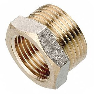

Можно вкрутить футорку 3/4" на 1/2" image В результате торец футорки получится в плоскости плитки и заменить излив на подключаемый к 1/2" image Но хотелось бы этого избежать, т.к. уже все куплено)

24.07.2026 в 13:00:03
BV написал 24.07.2026 в 12:54
3
Это хорошо, кажется я могу себе позволить вплоть до 4,5-5.
Логично. Просто вот у Hansgrohe на картинке выше прямо указан размер, на который переходник должен быть вставлен в излив, а у Ideal Standart такой информации увы нет.

24.07.2026 в 13:04:17
BV написал 24.07.2026 в 13:00
Зачем доводить перфекционизм до маразма? ;)
Перфекционизм ни при чем на самом деле. Просто не хотелось бы чтобы вода текла под плитку и делала свое мокрое дело)
Давление околонулевое.
Давления в статике там вообще не будет - вода идет только при открытом смесителе и переключателе на излив (95% времени переключатель вообще будет на ручном душе). А вот поток воды не маленький все же.
Бонусный (вероятно дурацкий) вопрос. Я же правильно понимаю, что уплотнение резьбы требуется только на левую часть - 3/4" в водорозетку и паковать метрическую часть не нужно?
002_Переходник

DolinEA написал 24.07.2026 в 12:56
Не футорку, а удлинитель: image

Вадим М написал 24.07.2026 в 13:06
Это не вариант, я уже пробовал. У удлинителя глубина резьбовой части 10мм, а длина резьбы 3/4" переходника больше 20мм. Плюс сам излив накручивается на переходник не до конца - часть метрической резьбы торчит: image В результате переходник торчит из стены на добрый сантиметр.

В общем если 4 оборотов переходника в водорозетку (с уплотнением резьбы) достаточно, то проблемы вроде как и нет. Всем спасибо.

DolinEA написал 24.07.2026 в 13:15
Обезжирить резьбы переходника и водорозеткии, и на резьбы нанести сантехмастергель. Так прихватит переходник к водоразетке, что удержит и давление в несколько атмосфер.
