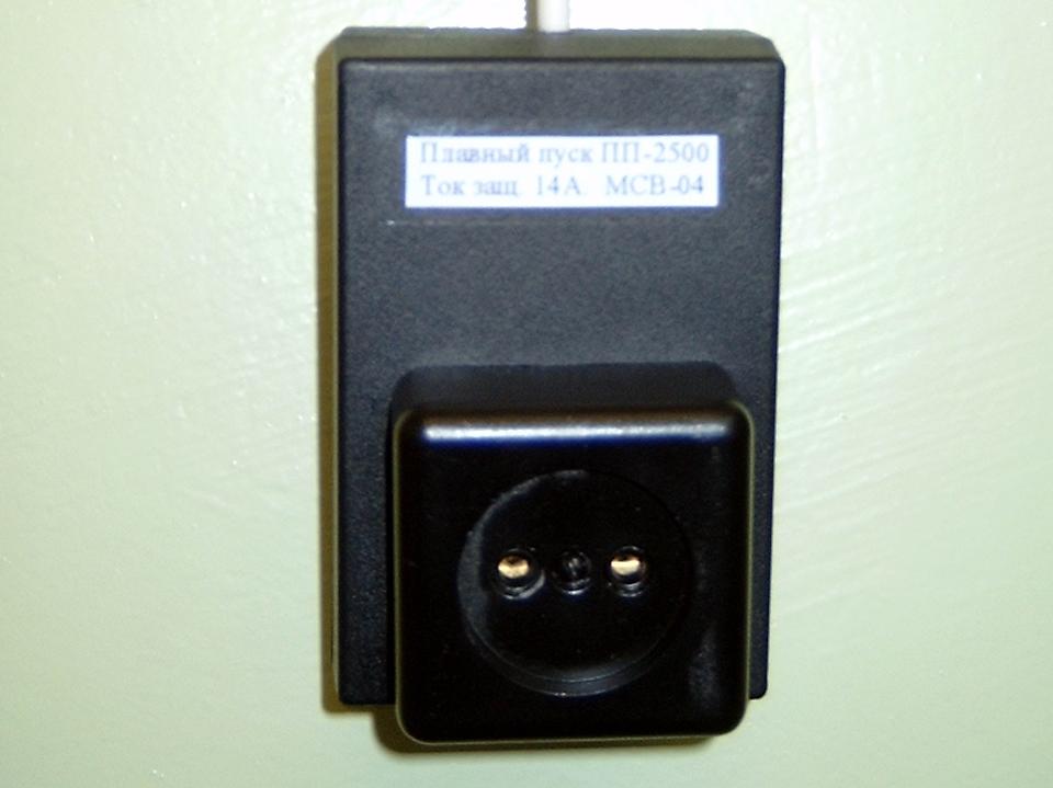

Имеющаяся дрель с плавным пуском работает отвратительно, регулировки оборотов при этом практически нет, при запуске огромный провал по нажатию кнопки, при этом дрель моментально раскручивается на максимум. (кнопку нужно нажимать почти до максимума только так она включается).

Ясно. А может собрать ПП самому, если хоть раз держали паяльник в руках, ничего сложного? Можно даже регултровку оборотов сделать. Я собрал до 2-х кВт, хватает, инструмента с бОльшей мощностью у меня нет. Но можно и больше, зависит от симистора.

Подключил плавный пуск на УШМ после кнопки, это просто сказка, работает всё как надо (2-3 секунды на очень плавный пуск). Осталось в ручке найти место для монтажа.

Схемы уже находил, но с радиодеталями у нас проблеммы, поэтому купил готовое (200руб.) осталось вмонтировать. Или выключатель на удлинитель перед плавным пуском, но что то боязно управлять инструментом ногой(кто нибудь так пробовал)? У вас очень хорошо выглядит и наверняка функционально. Себе хотел примерно то же самое. В магазинах радиодеталей искал - безрезультатно. А у вас схема эта?

ink_mast написал : но с радиодеталями у нас проблеммы
Я выписывал с инета.
ink_mast написал : А у вас схема эта?
Да, типичная схема пдключения микросхемы.

Ну, в двухпроводных схемах ПП работает последовательно, попробовать-то можно было, что там за схема- неизвестно :).

Вся загвозка была в том чтобы плавный пуск соединить с удлинителем для использования со всем имеющимся инструментом, а не только с УШМ.

Дмитрий Т написал : Ну, в двухпроводных схемах ПП работает последовательно
Вот я так и думал, но увы. Буду еще думать. А
ink_mast написал : хочу на удлинитель воткнуть кнопку от перфа или УШМ с регулятором оборотов, ну и для другого инструмента может понадобиться, подскажите имеет ли смысл (будет эффект от сего девайса)?
чего подскажите? Или какой еще регулятор можно под это приспособить?
В рукоятке УШМ почти нет места для ПП, а ковырять её не хочется.

Что "увы"? Последовательно и работает. Ваша устройство для этого не предназначено, только и всего.

2ink_mast Еще до того, как собрал свой ПП, в инете находил готовый, вот, даже фотокарточки сохранились.
