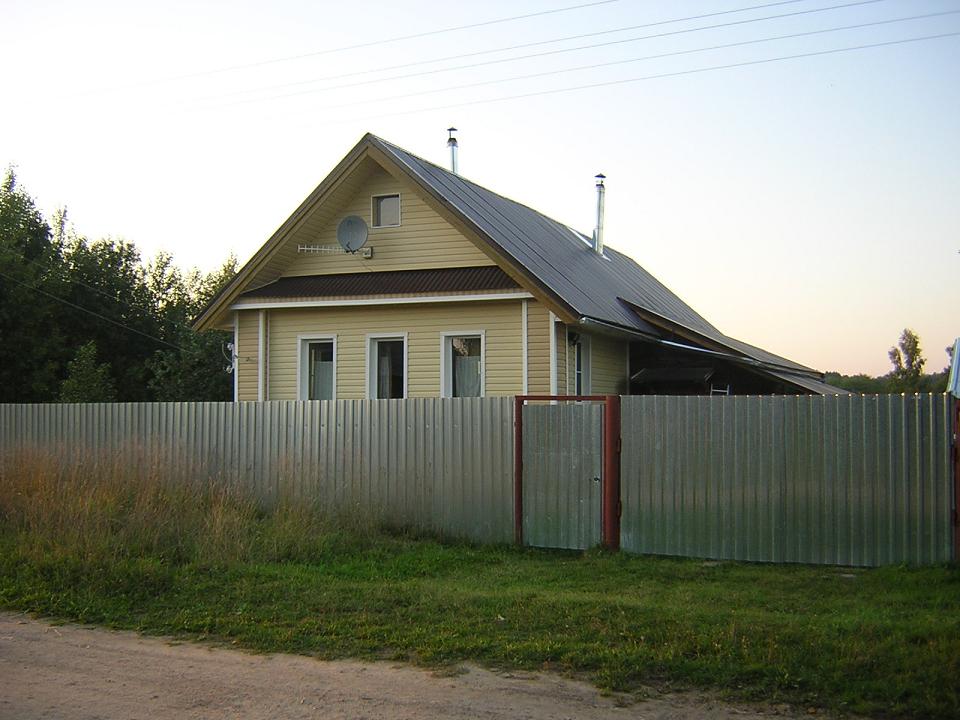

Vulf написал : Чем закончились Ваши старания?
Судить конечно не мне.... Но, мне лично кажется, что вроде бы все нормально закончилось :)
Если есть конкретные вопросы, задавайте.

Хорошо получилось,красиво!А вопросы,да есть конечно: Какая толщина листа,как сделали стык(просто подсунули лист или использовали накладку,если накладка,то из чего?)Ещё скажите пжлст,как вы ходили по листам(выдерживают они нагрузку?).Вы сначала делали одну сторону,потом другую или же лист с 1ой потом лист с другой?Конёк сразу крепили или,когда всю крышу накрыли? Пока это всё,но думаю ещё появятся,если можно-)).

Vulf написал : Какая толщина листа,
Чешу репу..... Знал... но забыл....:) Боюсь обмануть.
Мерить?
Лист фирмы Металл Профиль. Изготовление листа заказывал в одной из Тверских фирм, точно не помню. Вспоминать?
Vulf написал : как сделали стык
Если вы про перегиб, то стык делал без всяких накладок. Верхний лист накладывался на нижний. Нахлест получался порядка 120-150 мм. Уже после укладки первой пары листов перегиба, стало понятно, что нет необходимости ни в каких герметиках или еще каких уплотнениях стыка, вода туда не пойдет да же под напором ветра.
Vulf написал : как вы ходили по листам(выдерживают они нагрузку?)
Мой личный вес 120 кг, чтоб понимать давление на площадь - размер обуви 47. Конечно старался наступать в места, где под листом имеется обрешетка. Но после обнаглел и бегал по крыше как по футбольному полю..... Есть пара мест где профиль слегка пошел :o
Да, так и делал.
По мере укладки второго ската укладывал и конек, чтоб лишний раз лестницу не переставлять.
Конечно можно!
Я в этой теме многим людям задал много не умных вопросов и мне отвечали. Так что я должник...)))) Долги надо отдавать.

Спасибо за оперативность!Ещё такой вопрос:У меня тоже между стропилами(толстые брёвна не менее 20ки) 2м расстояние,размеры ската(д.в.6.7х3.6,угол примерно 45гр.)обрешётка дюймовка,лежит сейчас шифер,можно ли,не добавляя стропил не снимая обрешётку,прямо по старой положить дублёры стропил,потом новую обрешётку?(про мембрану и утеплитель писать не надо,с этим у меня вопросов нет).

Vulf написал : не добавляя стропил не снимая обрешётку,прямо по старой положить дублёры стропил,потом новую обрешётку?
Не знаю, можно или нельзя. Но я так и сделал! Прошел год. Весьма снежная зима. Крыша в отличном состоянии!
Все очень сильно зависит от состояния стропил и состояния основной массы старой обрешетки. Так же - насколько геометрию крыши прогнуло время. В моем случае стропила "крепче железа", саморез без предварительного рассверливания закрутить проблематично! Обрешетка - полубревна, то же живее всех живых. Лес чтоль раньше был другой? Конечно, и в моем случае, время прогнуло когда-то сделанную крышу. Измерения уровня по коньку, выявили, что на 16 метров крыши, конек убегает от уровня на 145 мм. По скатам, за счет не равномерности обрешетки из полубревен наблюдались прогибы и пузо, размером в 150 и менее мм от воображаемой плоскости.
Все эти косяки были выравнены при помощи дублеров. Дело геморройное конечно, но вполне выполнимое.

Vulf, если честно, то я не совсем понимаю в чем у вас проблема??? Стропила ведь видно с чердака, посмотрите на них...... живые?.... нет?
Если живые, то пусть себе стоят! С чердака и обрешетку увидите. Если коньковые или карнизные доски подгнили, то заменить их не составит труда.
С чердака же можно и обмереть конек крыши. Подумать, стоит ли бороться за - "конек по уровню"
Проверить треугольники стропил по отвесу. Ровно ли стоят?
Далее подумайте как вы все будете делать.... Я в программе ПРОСто все до досточки смоделировал и уложил новую обрешетку. Во время моделирования открыл не мало тонкостей, которые сразу не бросаются в глаза.
Если все в порядке, то готовте материалы. Снимайте шифер с одного ската, самого простого ската, без перегиба который. Гвозди удобно кусать, а не выдергивать.
Далее застилайте крышу мембранной, крепите ее степлером. Одновременно укладывая дублеры стропил, создавая единую плоскость. Я использовал бруски 75х50, брусок ложился широкой стороной к крыше, укладывал их с частотой 900 и менее. Пузы были выявлены при снятие шифера. Под прогибы подкладывал бутерброды из досок. Делайте так, чтоб дублер на коньке и на карнизе выступал за предполагаемые границы, отпилите лишнее потом.
Всю эту работу, вы сделаете за пару выходных, а дальше пусть дождик льет.... Приедете в следующие выходные, прикрутите обрешетку, обрежете лишнее на дублерах, сделаете треугольники дублерам на карнизах, затяните листы и прикрутите их.
Да, еще, я нашел обрезки листа и измерил толщину. Цифровой штанген, показывает какую-то не стандартную цифру 0.56. Штанген не врет! Может метал 0.5 и краска 0.06?
