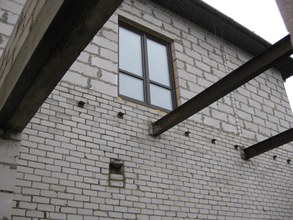

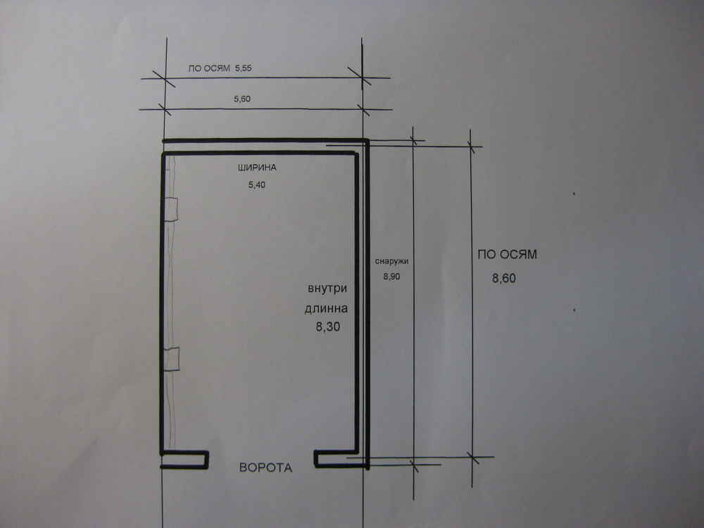

Гараж получился ширина 5.40 и длинна 8.30 Из дома на крышу гаража есть выход. В дальнейшем на нем предполагается что сделать типа зимнего сада. Можно перекрыть плитами П86.10-8ATV стоимость одной 12180 нужно 4 шт. и одна П86.15-8 ATV стоит 18303 итого 67023. Предложили сделать монолитный перекрытие цена 65000. Чему отдать предпочтение? Может есть другой способ чем перекрыть гараж?

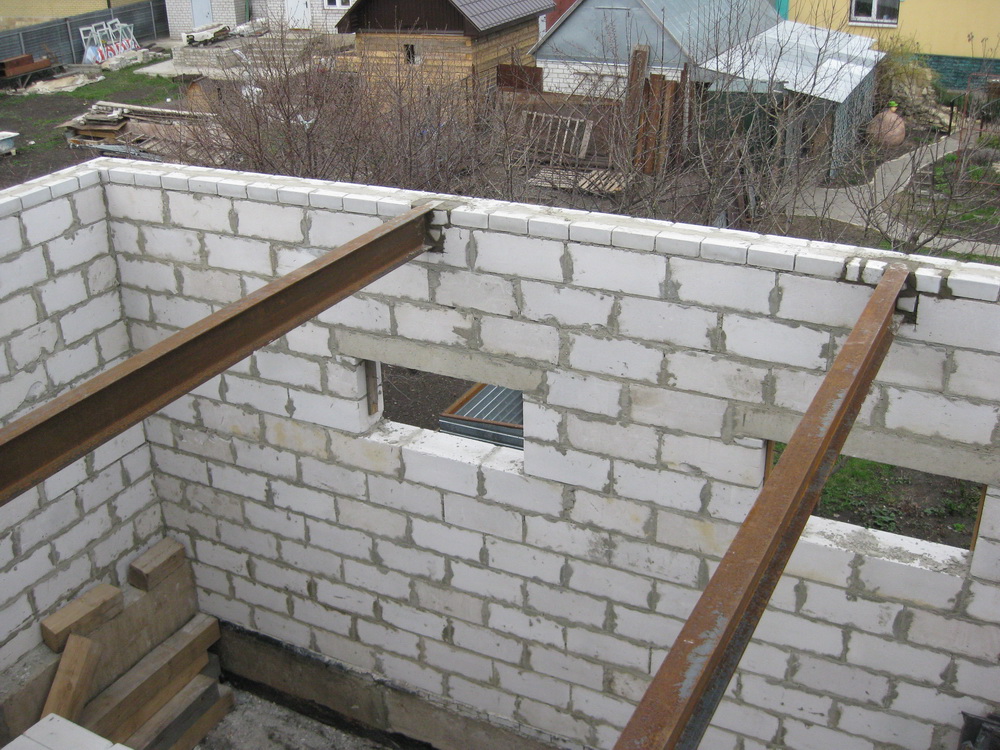

2Lipzona Металлические балки нужно вытащить и переделать. Так они ни уму ни сердцу. Независимо от их предназначения- работать они не будут. Кстати, а зачем они? -
Надо было лить бетонные подушки с вмоноличенной стальной опорной площадкой, из стали не менее 4мм и размером 150х250мм и на них опирать балки.

А балки еще и над окнами!Это,как я понимаю,пеноблоки?Балки лучше убрать.

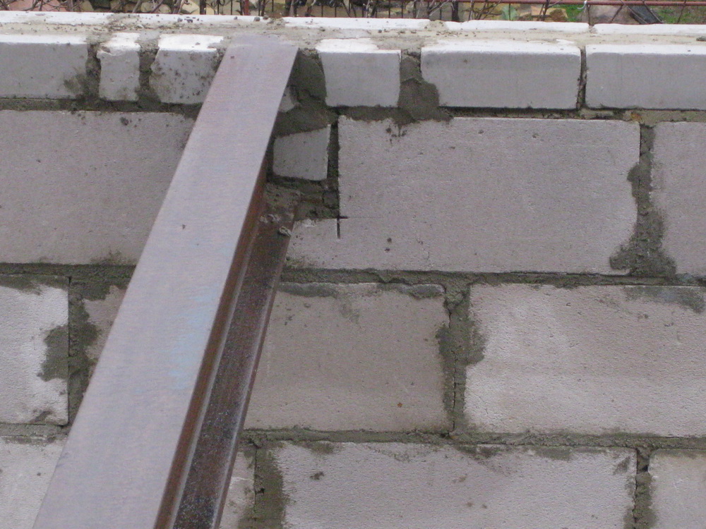

То, что балки над окнами- ничего страшного- там бетонные перемычки. Узел опирания балки неправильно выполнен. Надо переделать.
Хотя на последней фотке балки уже нет, значит- не понадобилась.-
Армояс надо делать в два ряда кирпича. Хотя в данном случае- этот приём используется для распределения нагрузки от плит перекрытия, что вобщем-то допустимо.
Все же балки придется вынуть,значит.Этот узел мне тоже хорошо знаком.Действительно,варится балка к разгрузочной пластине.В монолитных лифтовых и то пластину в бетон закладывали под балку,от опрокидывания!
А зачем они?
Приварить- надо. Для обеспечения пространственной жёсткости здания. Плиты у Вас будут держать две коротких стены, а длинные- никак не держатся...-

Но почему их нужно вытаскивать???? Я их специально туда вкрячивал!!!
Так вроде как делать не готично.
Связано это с тем, что в нижнем поясе установлена преднапряженная арматура, а в верхнем - хз типа распределительная. Если опереть плиту на 2 крайние точки, то работает нижняя арматура на растяжение, а верхняя часть плиты - на сжатие.
Если вечером опереть (разгрузить) такую плиту в промежуточной точке, то в верхней части плиты обязаны появится разрушающие напряжения и к утру она должна сломаться.
Хотя могу и ошибаться, это надо архитектора (инженера ПГС) пригласить.
Возможно ваши балки можно использовать при монолитном перекрытии, но это надо опять к специалисту, т.е. делать проект. Я бы не стал опирать на них ещё и потому, что прежде чем они сломают плиты, они проломят точки опирания, так как для того, чтобы на них чего нибудь можно было опереть, они сами должны быть прочно заделаны, а не на соплях в пенобетон. желателен монолитный пояс.
А почему не стали делать 6 м плитами? Какова толщина стены кирпичной к которой примыкает гараж?
P.S. Я бы "ничтоже сумняшеся" проштрабил бы капиталку на 1/2 кирпича и положил поперек 5,7м плиты (6 плит 1,5*5,7). Это был бы более дешевый вариант.
P.S. P.S. Можно плиты положить вдоль, но на балки не опирать. Балки использовать для других целей - кранбалку, подьемник, турник и пр.;-)

Но балки на пенобетоне нужно укрепить, если не демонтируя, можно например такой узел забабахать (картинка) из швеллера подходящего с косынками
