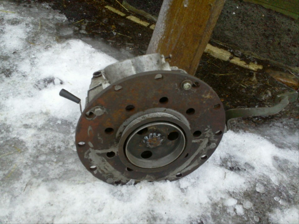

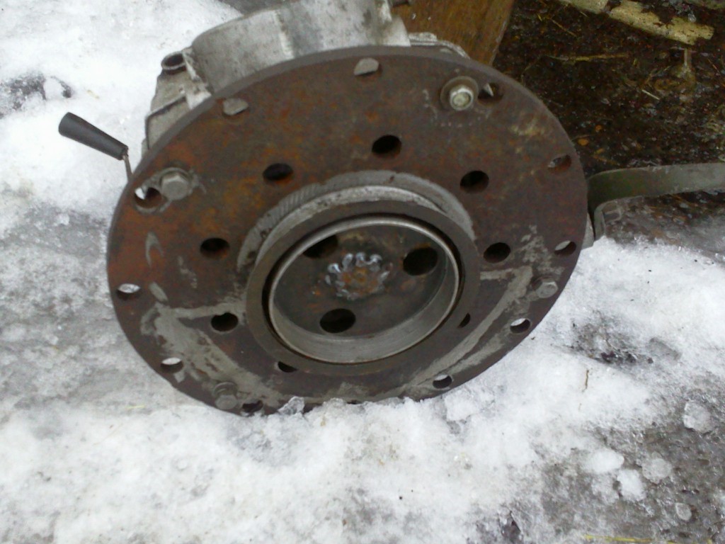

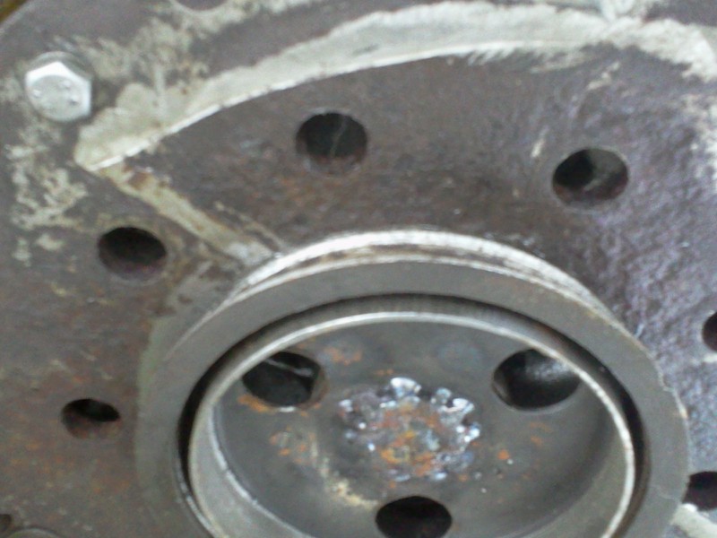

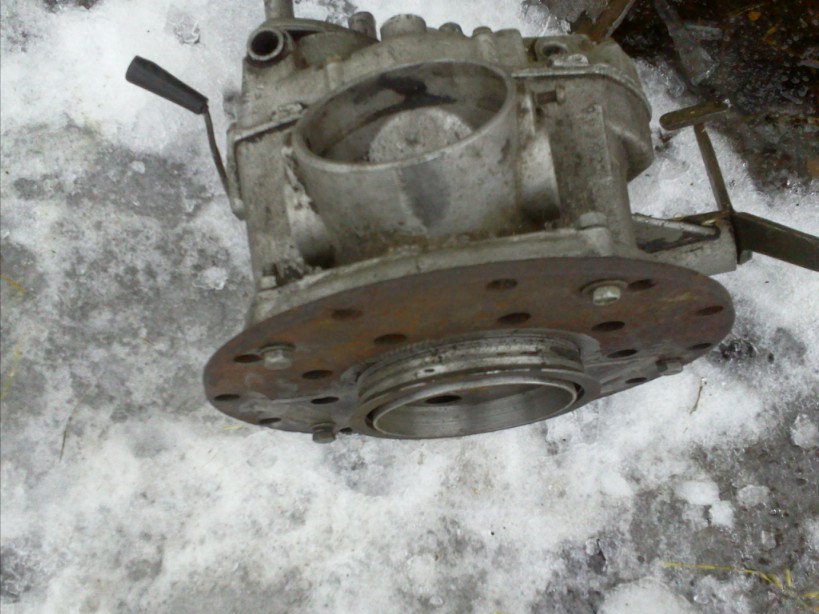

А если вварить шлицевое соединение диска сцепления МТ Днепр ,в ведомый диск сцепления Дружбы и ето все соединить.На выход коробки поставить редуктор с колёсами двигатель потянет или нет.

Между КПП и мостом сделать понижение оборотов за счет цепной передачи, исходя с расчета на первой скорость мотоблока 3 км/ч.

Может для начала, поставить двигатель над коробкой соединить ременной передачей, она будет выполнять роль понижающей передачи и сцепления.

А ТАК что не получится. Или будет буксовать сцепление или невыдержит кпп.Кто
что думает?
klesch
klesch
Регистрация: 08.03.2009
Сообщений: 1316
12.01.2011 в 19:23:26
Толик написал : А ТАК что не получится. Или будет буксовать сцепление или невыдержит кпп.Кто
СЦЕПЛЕНИЕ ОТ БЕНЗОПИЛЫ НЕ ПЕРЕДАСТ ПОЛНУЯ МОЩНОСТЬ. ПРОВЕРЕНО.
