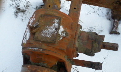

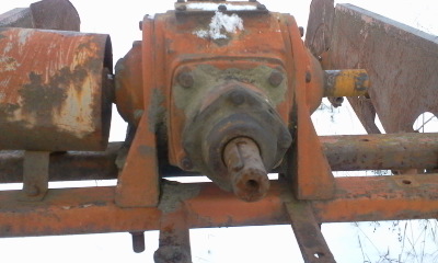

Есть вот такой редуктор Возможно ли его использовать после кпп для привода колес.Вместо моста.
