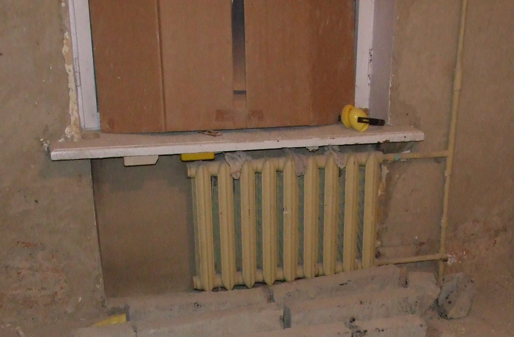

Добрый вечер. Имеются чугунные батареи (срок службы уже за 30 лет), предположительно верхний рОзлив воды для отопления (система однотрубная - см. фото). Вызванный сантехник предложил за 15 тыс. (только работа) сменить на биметал.
Сказал купить:
  • краны шаровые Бугатти на 3/4" с американкой (уже куплены) - 6 шт;
  • бочонки стальные оцинкованные 6 шт по 5 см;
  • бочонки стальные оцинкованные 6 шт по 10 см;
  • уголки чугунные (именно чугунные!!);
  • 3 универсальных комплекта для радиаторов (менять буду 3 радиатора).
  1. Вот думаю уже ли ж нет альтернативы для чугунных!! уголков. Был в Леруа Мерлен, лежат там чугунные - так они уже на витрине ржавые.
  2. Можно ли при такой системе отопления ставить термоорегуляторы системы типа "данфос"?
  3. Мужик на Владимирском тракте (это стройрынок такой) сказал, что при большом количестве секций (от 10) надо внутрь какую-то приблуду вставлять (забыл название) иначе крайние секции греть не будут - типа внутри сечения маленькие. Сантехник говорит, что все будет гуд. Кому верить?

TankBoy написал : Сантехник говорит, что все будет гуд. Кому верить?
сантехнику ,у вас подача с верху

TankBoy написал : надо внутрь какую-то приблуду вставлять (забыл название) иначе крайние секции греть не будут - типа внутри сечения маленькие. Сантехник говорит, что все будет гуд.
Мужику. Тут имеется ввиду удлинитель протока. При одностороннем подключении длинного радиатора - незаменимая вещь. Хотя, самый лучший вариант - диагональное подключение, но ИМХО, ЖЕКовец не станет с ним связываться - очень муторно.

TankBoy написал : Вот думаю уже ли ж нет альтернативы для чугунных!! уголков. Был в Леруа Мерлен, лежат там чугунные - так они уже на витрине ржавые.
Что мешает поставить хорошую латунь?
TankBoy написал : Можно ли при такой системе отопления ставить термоорегуляторы системы типа "данфос"?
Можно но для однотрубки надо посмотреть спец модель с увеличенным проходным сечением.
TankBoy написал : Мужик на Владимирском тракте (это стройрынок такой) сказал, что при большом количестве секций (от 10) надо внутрь какую-то приблуду вставлять (забыл название) иначе крайние секции греть не будут - типа внутри сечения маленькие.
У вас то сколько секций будет? Если действительно от 10, лучше поставить удлинитель потока.

NNN написал : Оцинковка на отопление не ставится. Это теорема, но примите за аксиому.
Я приму легко, если обоснуете ;). Просто сантехник потребовал именно оцинкованные и даже в блокнотик ко мне заглянул, записал я или нет. Понятно, что если я принесу неоцинкованные он их и воткнет, ему то вообще по барабану. А почему оцинковка не ставится?
AlexMax написал : Тут имеется ввиду удлинитель протока
Да, правильно, так и называл. У меня сейчас чугунные радиаторы (см фото в посте 1), в комнатах 9 и 11, на кухне 3 секции. Думал заменить на такие же, но полно биметаллические Brixis, они по размеру как раз в нишу влезают. Т.е. получается, что девять и одиннадцать секций как раз на пределе.
Conix написал : Что мешает поставить хорошую латунь?
Я только за. А можно такую мешанину устраивать латунь-черняшка-латунный Бугатти?

сухов написал : отопление надо собирать мах надежно,никаких пластиков,желтых,чугунных соединений-только сталь.
2сухов Мыслите в верном направлении, но где Вы видели стальные отводы и тройники?
TankBoy написал : Я приму легко, если обоснуете . Просто сантехник потребовал именно оцинкованные и даже в блокнотик ко мне заглянул, записал я или нет.
2TankBoy Ничего не буду я обосновывать- гуглите сами. Интересно чем Ваш сантехник обосновывает свой выбор. Возникают сомнения в его компетенции... В принципе, установка оцинкованных фитингов Вам ничем не грозит кроме того что они всегда будут облупленными сколько их ни крась.
