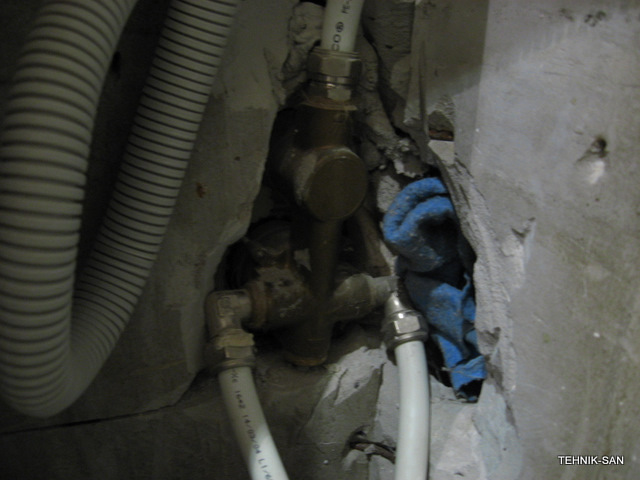

Sabre Но есть и другое мнение - что на любых обжимных цанговых фитингах с разрезным кольцом - такое соединение и особенно на гор. воде очень часто приводит к протечкам. Во всех резьбовых соединениях нагрузка между витками резьбы распределяется неравномерно. Первые витки резьбы, расположенные у опорной поверхности , нагружены гораздо больше, чем последующие. Теоретическими и экспериментальными исследованиями установлено, что первый виток воспринимает до 30% всей нагрузки, а самые дальние витки остаются практически не нагруженными и при тепловых расширениях этот зазор между витками резьбы и приводит к ослаблению такого соединения. Пресс-фитинг-это обжимная муфта из нержавеющей стали и при пресс-обжиме, зазоров практически нет и поэтому такое соединения является не демонтируемым, в отличии от резьбового. К тому же металопластиковая труба является многослойной, а коэффициент линейного расширения алюминия и полиэтилена разный, поэтому при изменении температуры возникают продольные касательные напряжения, что приводит к расслаиванию трубы и протечке ИМЕННО на таких компрессионных фиттингах. Пресс-соединения этого недостатка лишены и их разрешено замуровывать,согласно СП 40-102-2000. Все приведённые фотографии делал лично и это предметное подтверждение сказанного

Tehnik-san написал : К тому же металопластиковая труба является многослойной, а коэффициент линейного расширения алюминия и полиэтилена разный, поэтому при изменении температуры возникают продольные касательные напряжения, что приводит к расслаиванию трубы и протечке ИМЕННО на таких компрессионных фиттингах.
Такое впечатление, что МП трубы не брэндовые, а какая-то кустарная китайская подделка. Особо низкое качество было до 2000 годов. На четвертом фото похоже труба вместе с фитингами была в штробе просто замурована цементом. Никакой гофры для зазоров в штробе для температурной компенсации нет. Даже в гофре труба должна идти не прямо, а небольшой волной, для той же компенсации. Видимо при низких температурах труба съёжилась и ее конец вырвало из фитинга. При изменение температуры на 10 С град. длина каждого метра МП трубы изменяется на 0,2 мм. Это много. После вытаскивания конца МП из фитинга, просто обратно ее ставить нельзя. Требуется замена уплотнительного резинового кольца в фитинге.Иначе будет течь. Срок службы фирменных МП труб 50 лет. У нас как правило экономят, а разницу в карман.
