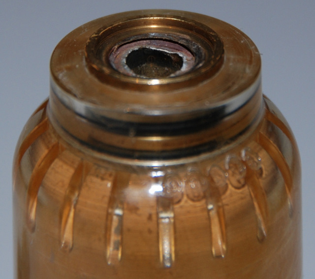

Technik-san
Technik-san
Техник-сан
Регистрация: 10.10.2006
Сообщений: 11553
16.05.2010 в 18:57:52
ivanivans написал : я про Ханивэл... имя всё же... при оригинале, конечно.
и я о нём...с пластиковой колбой )))

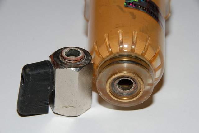

Техник-сан, можно крупное фото корпуса данной поделки в профиль? скажите, внутри отводов под накидные гайки резьба есть? Надписи "выдавлены" при литье?
Technik-san
Technik-san
Техник-сан
Сообщений: 11553
16.05.2010 в 19:54:24
2Makarone Увы, я не автор этих фоток,они из топика "Брак,левак,косяк"

16.05.2010 в 20:36:39
Главное-не купить поделку.. Сейчас их очень много. А на фото скорее всего фейк, так как бронзовый корпус маркирован как редуктор(без колбы), но маркировка нанесена нестандартно, указатель направления потока тоже "с потолка".. Остерегайтесь поделок.

18.05.2010 в 22:52:45
Tehnik-san написал : ...с пластиковой колбой
надеюсь в Мерлене оригиналы, плюс встречал сайт filter-poddelka.ru, где фотоподробности распространенных отличий как раз Ханивелла. Врага нужно знать в лицо.
