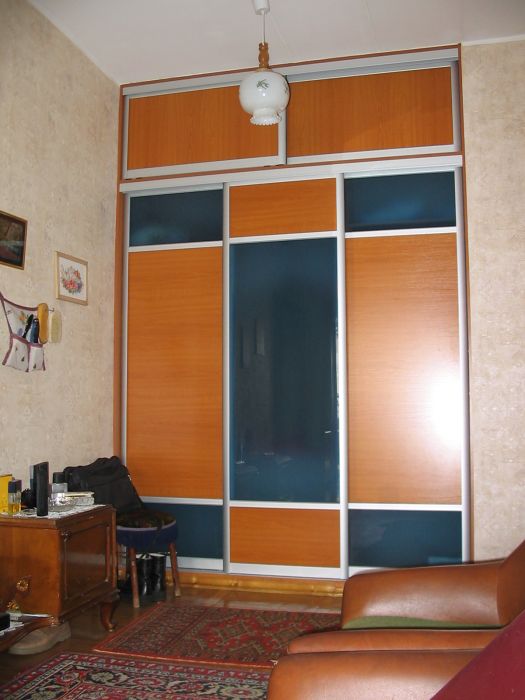

22.09.2006 в 10:01:36
2 Alexgreen: Спасибо за инфу, но IMHO, торец I-образного ригеля к H-образному аккуратно не подгонишь, как к профилям ручкам (там милиметровый зазор есть для этого), да и на стекло помимо скотча надо чего-то 3мм подкладывать, чтобы уровень с профилем выровнять..... Может всё-таки есть более изящные решения? Типа, профили как-то в крест собирать?
Alexgreen
Alexgreen
Регистрация: 28.12.2005
Сообщений: 119
25.09.2006 в 22:51:06
Другого ничего не придумано. Если Вам нужно сыковать разделители под прямым углом, то вместо I профиля используйте H профиль. Стыковаться будет без зазоров.
