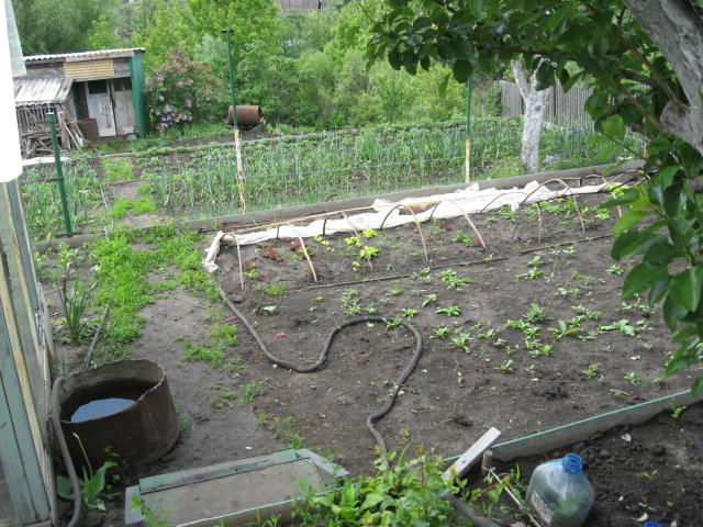

2 Roman7 осторожней с шифером - канцероген. Вдыхать низ-зя. И что шифер землю держит? Надо будет повторить это. У меня давно напрашиваются террасы на участке...

n-p-n написал : ...осторожней с шифером...
Спасибо, террасостроитель (насколько мне известно) усиленно «предохранялся»…
n-p-n написал : ...И что шифер землю держит?..
Перепад высот, по этому участку, около четырех метров…плюс заканчивается он, восьмиметровым (по высоте), почти отвесным склоном…Осень, зиму и водообильную весну террасы отстояли на отлично. В былые годы, срединная тропинка по весне, превращалась в промоину, глубиной до полуметра…:cool:
