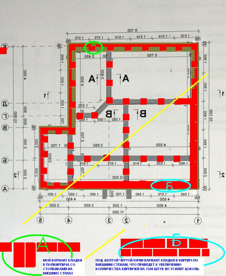

Вопрос к практикам. Дом каркасный одноэтажный. Хочу приподнять цоколь над монолитным фундаментом на кирпичные столбики размером в кирпич и высотой в 7 рядов. Между столбиками расстояние около метра. По внешней стене цоколя кладка в полкирпича. Каменьщик кричит до хрипоты, что при такой высоте столбиков (55см) эти столбики не выдержат.
Начинаю сомневаться, а может он прав?
Сетку 50х50х3 в кладку через 2-3 ряда. Чёрта лысого выдержит...

Нет . Стенку в полкирпича кулаком разбить можно, а тут столбик. Дом не только давить будет ( это для кирпича ерунда) , но и раскачиваться под ветровым напором. Имхо не экономьте там где не надо, ваш каменьшик прав.

Выдержит. Кирпичный дом в 2 этажа выдержит. Вес дома у вас копеечный.
55 см,

Ну ну.. Вы наверное спутали одноэтажный каркасник, с останкинской башней ? От ветрового напора, каркасник надо привязывать чтоб не улетел. А не раскачивался....
В столбики заложите шпильки, и на столбики уложите по периметру брус. Брус притяните болтами, и не улетит.
Сетка в кладке работает на растяжение. Они нужны чтоб фундамент не трескался под действием сил пучения. Но никак не увеличивают сопротивление давлению. Смысл их положить есть. А лучше купить арматуру тонкую, по по всему периметру, проложить каждые 2-3 ряда. это будет лучше сетки.

2bobaqpe Насчет вертикального армирования Вы правы- это лучший вариант, но на практике применяется мало из-за сложностей с практической реализацией. Поэтому используется горизонтальное армирование сеткой. Существуют методики расчета армирования кладки столбов для увеличения несущей способности. При вертикальной нагрузке, кирпичи столба пытаются выдавиться в разные стороны, поэтому кладут сетку, препятствующую распирающим силам. Можете мне поверить на слово. Если не верите, то мне лень искать...- Но если будет у нас некий спор, то могу сходить, посмотреть учебник и номер СНиПа, по которому это осуществляется...
Зачем вам это надо? Несколько сотен кирпичей сэкономить. Гораздо проще и надежнее весь цоколь сделать в кирпич и не париться.
ПыСы. Выдержать-то оно выдержит. Никуда не денется.

1.5 - 2 куба кирпича, экономия (по примерным прикидкам)
Действительно, даже все 5. Там внизу на схеме про 2500 штук написано.

Фундамент получается такой:
Опалубка зальется бетоном с армированием в 6 ниток.

Выдержит в полкирпича, сомнений никаких, только... с 2500 шт. экономии перебор. Внутренние столбы в каждом варианте отдельные, а на периметре 1000 штук сэкономите. (Грубо: 160 в ряду, 7 рядов). Ну ещё перевязка кирпичей на столбах будет видна - это если эстетика какая.

Пробую подумать о варианте цоколя из бетонных блоков марки 200. Комбинируя полнотелые и ячеистые. С кирпичом уже не умещаюсь в смету.
