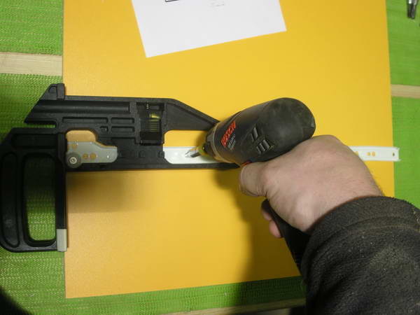

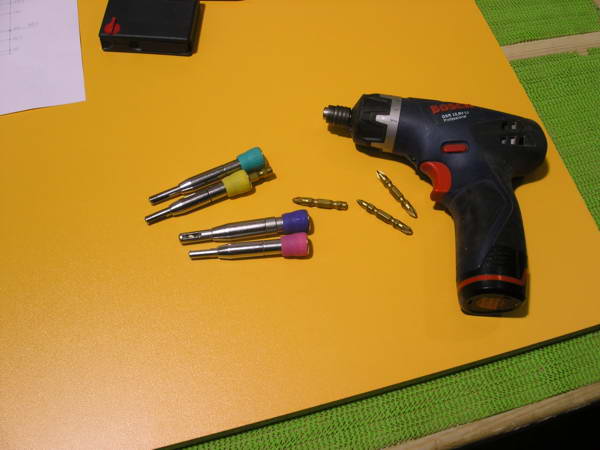

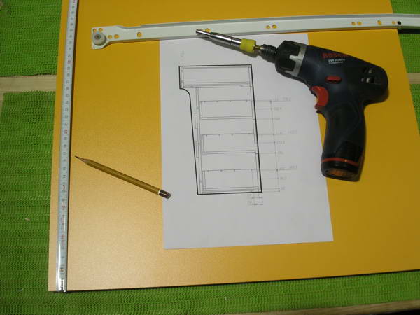

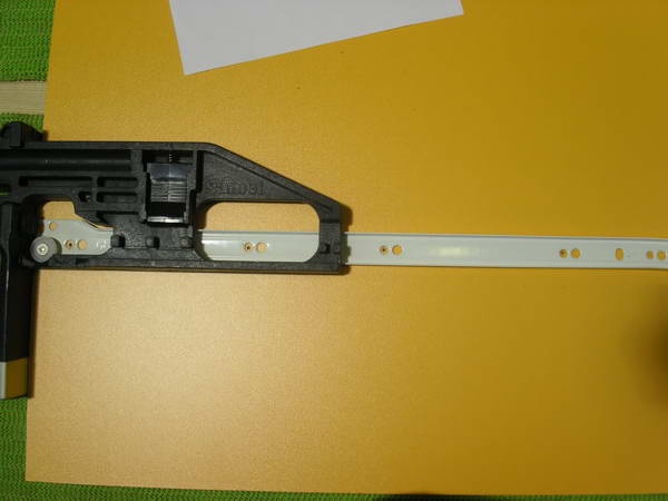

Klausss
Klausss
Регистрация: 27.01.2006
Сообщений: 2794
09.01.2011 в 11:39:24
Очень удобно пользоваться недорогим шаблоном для роликовых направляющих и самоцентрирующимся сверлом (разные диаметры - маркированы разными по цвету метками). Сверло как гильзовое, только на конце конус. Из разметки только метки оси крепления направляющих на боковинах. Боковина короче т.к. взята из обрезков для примера. Очень быстро и удобно. Такое же сверло исползую для установки уголков, карточных петель и т.д. где необходимо сверлить центр.
hill
hill
Регистрация: 06.08.2008
Сообщений: 105
12.01.2011 в 19:20:57
А где можно прикупить такой шаблон и сверла?
Klausss
Klausss
Сообщений: 2794
13.01.2011 в 19:22:06
Шаблоны (они не дорогие) в любой конторе, торгующей мебельной фурнитурой. Последний раз брал в Hettich. Сверла у нашего форумчанина в магазине Калпа-врикша.
