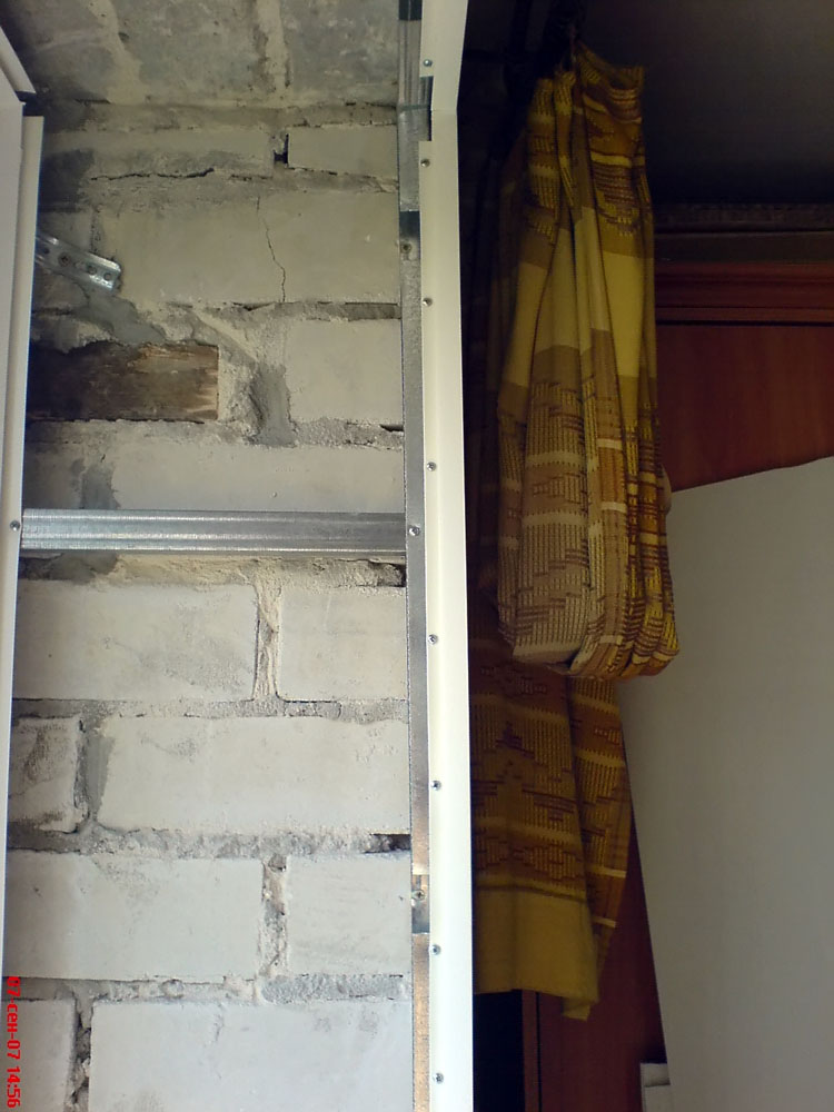

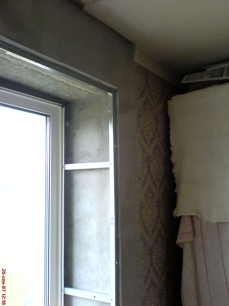

danatz написал : Проблема в том, что в неотштукатуренные откосы дует. Такое ощущение, что раствора между кирпичами наполовину. Щели пропенил, но все равно где-то поддувает.
У меня было такое же ощущение поэтому тоже
danatz написал : Сам кирпич заштукатурил небольшим слоем
danatz написал : Как мне утеплить откос и стоит ли утеплять?

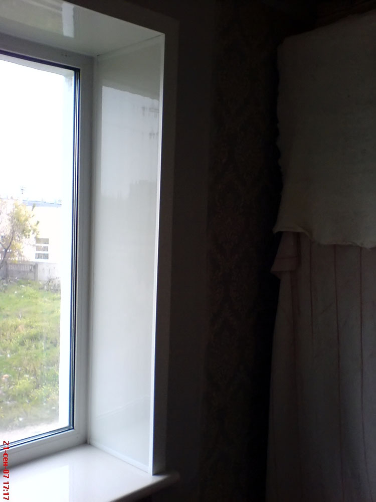

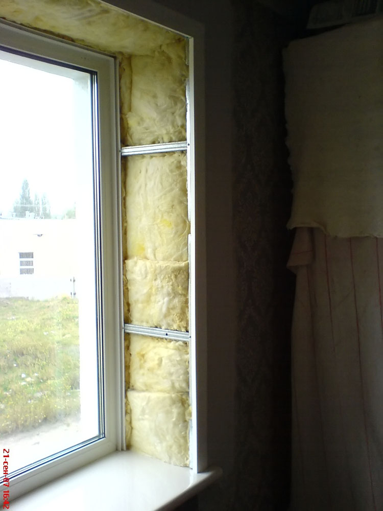

У меня не гипсокартон, а пластик, но думаю разницы большой нет. Между стеной и пластиком, положен изовер (минеральная вата). Не обязательно её использовать, но утеплять стоит. Я так думаю :)

danatz Можно. У нас есть подобный материал, изолон. Я даже хотел его наклеить на стену в дополнение к вате, но тогда он только появлялся и найти сходу не получилось посему плюнул и сделал без него, сечас продается на каждом углу. Знаю при утеплении стен подобный материал используют в дополнение к чему-то более существенному, но возможно для откосов хватит и просто его, не знаю :confused:
Вот пример
