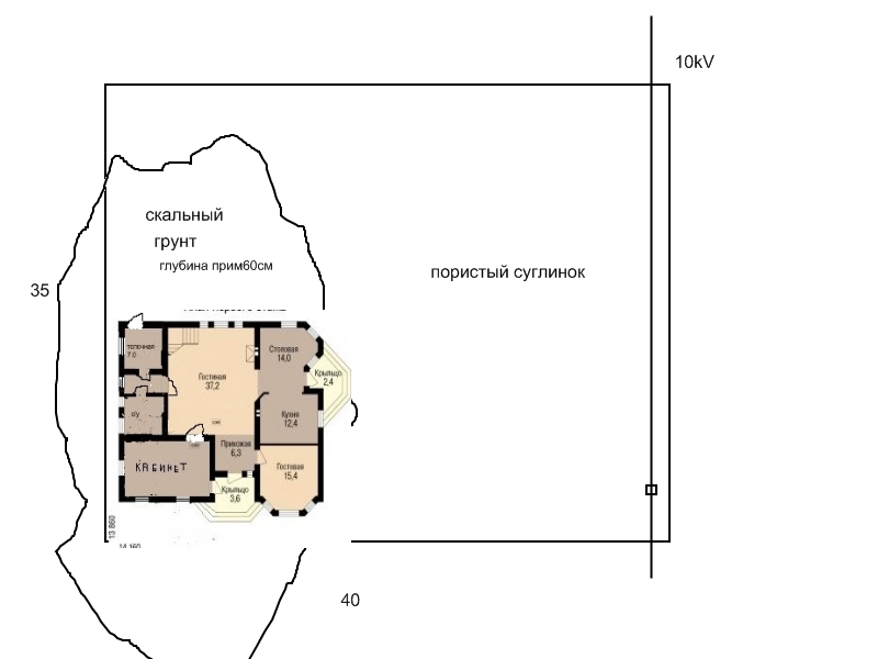

Теплопотери дома из-за энкеров и лесницы а ля мексиканский сериал будут раза в полтора выше , чем у дома без энкеров и с выделеным отдельным лесничным холлом. Это наверно не очень критично для Севастополя, но уже в Симферополе, где зимой минус- разница в потребной мощности отопления зимой будет заметной по деньгам. И чем севернее - тем больше. Поэтому дома с энкерами сейчас в Подмосковье выходят из моды. Расположение туалета рядом с лестницей опасно ночью , если не включать освещения, например от датчика движения. Применительно к дому- как собираетесь утилизировать дерьмосливы? Помещения лишенные естественного освещения быстро превращаются в чуланы, набитые хламом, который лет через пять оказывается почти невозможно разгрести. Применительно же к бане/ванной - естественное освещение или освещение из соседнего помещения крайне желательно. И свет экономится, и в случае венезапного отключения освещения остается возможность выбираться при естественной освещенности. То же относится и к гаражу/мастерской. Ну если мечта...

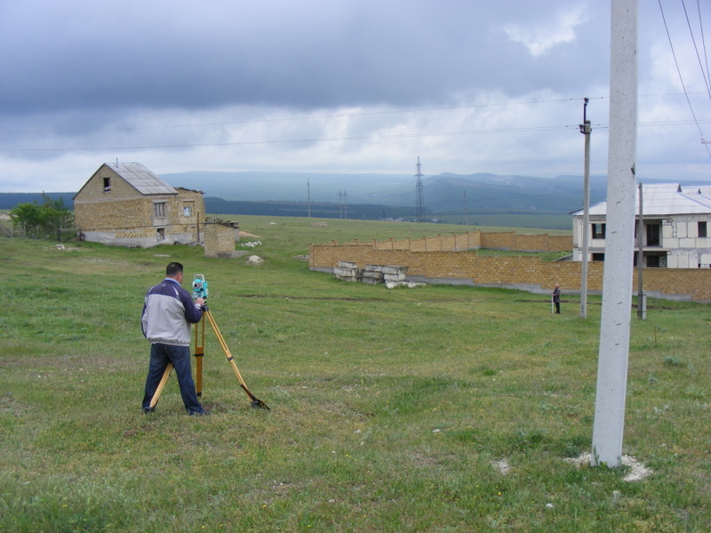

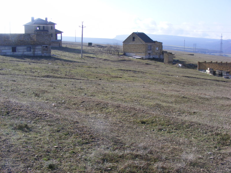

2GVK

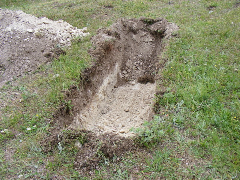

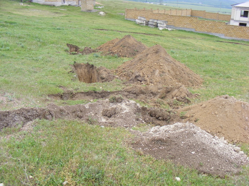

GVK написал : А как у Вас с водой на таком склоне? Глубоко? Пресная? В Крыму вода - большая проблема
пока знаю. рядом с участком проходит центральный водопровод.для начала буду пользоваться им.
GVK написал : какой район Крыма?
30км от севастополя

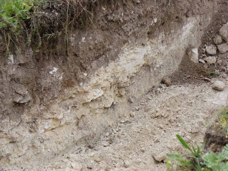

GVK написал : Точно скала? Не известняк? Если так - то это дело должно относительно легко пилИться. Может получиться хороший подвал с почти готовыми стенами.
жду результаты геологии.

Может в скале есть полости для винного погреба:) .Скалу можно после долбежки и пилежки шлифануть. Будет сухо и оригинально.

Вдобавок известняк- почти халявный стеновой материал.

DSP007 написал : Расположение туалета рядом с лестницей опасно ночью , если не включать освещения, например от датчика движения.
ок, учту. наверное светодиодные лампы-ночники спасут положение
DSP007 написал : утилизировать дерьмосливы?
скорей всего выгребная яма(хотя еще не задумывался)
DSP007 написал : Помещения лишенные естественного освещения быстро превращаются в чуланы, набитые хламом, который лет через пять оказывается почти невозможно разгрести. Применительно же к бане/ванной - естественное освещение или освещение из соседнего помещения крайне желательно. И свет экономится, и в случае венезапного отключения освещения остается возможность выбираться при естественной освещенности.
Если это по с/у и кладовке, то просто не дорисовал окна. но они там естественно будут:o

Viting написал : 30км от севастополя
Почти угадал :) - горы на северо-востоке.
Viting написал : жду результаты геологии.
Viting написал : пока знаю. рядом с участком проходит центральный водопровод.для начала буду пользоваться им.
Ой, ненадежное это дело в Крыму... Чуть жаркое лето - и Вы без воды :(
Разузнайте по соседям, как у кого с водой. Может, и водоразведку стоит заказать. Своя вода, даже если она не вполне пресная - большое дело! Те же растения полить в зной.
Viting написал : скорей всего выгребная яма(хотя еще не задумывался)
Подумайте еще сделать "бассейн" как резервное хранилище воды - в Ваших краях так делают. Это закрытые бетонные емкости на 5-10 кубов воды. Определитесь что и где по воде - станет ясно, куда делать/не делать выгребную яму...
Viting написал : Сообщение от DSP007 Вдобавок известняк- почти халявный стеновой материал.
Но мне больше нравится камень ракушечник
Ракушка - красиво! Но по-хорошему надо штукатурить, иначе начнет сыпаться и от дождя голая стена мокнет сильнее. И не забывайте, что кроме дома у Вас много других построек, куда материал нужен. Поэтому известняк тоже сгодится.
