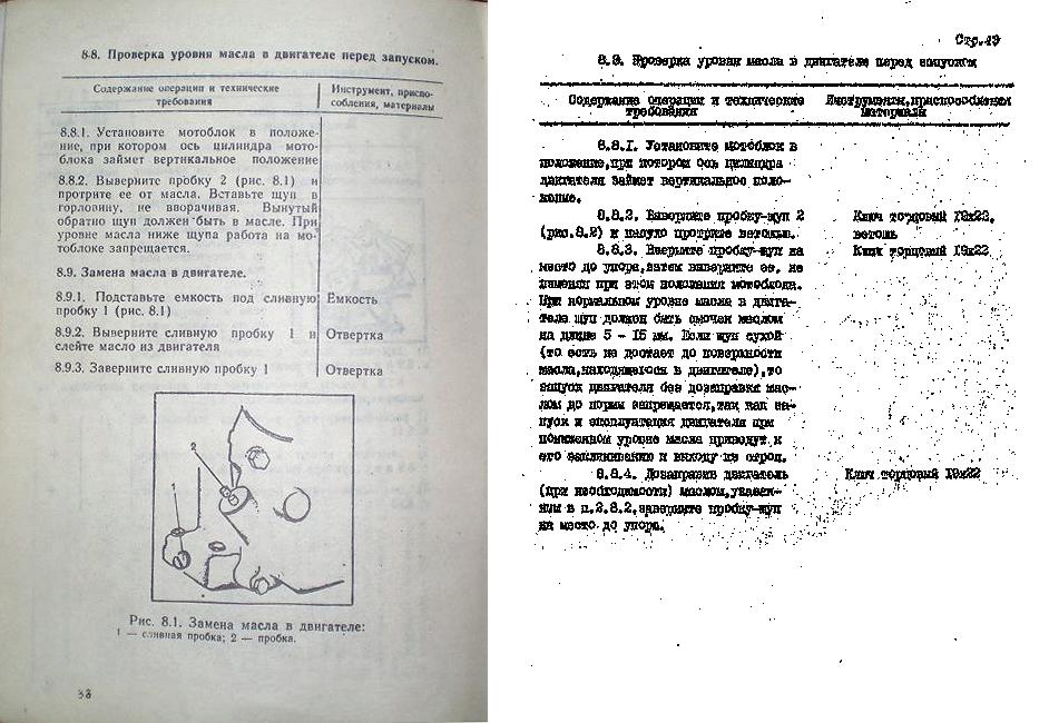

Во! Вот это правильное руководство. У мну такое же. ;)
Ну и чё там про проверку уровня масла написано? В приведённом Вами фрагменте инструкции пост 9 говорится о пробке и о щупе как о разных конструктивных элементах и ещё там говорится о горловине.
В приведённом мной тексте говорится о пробке-щупе как о едином конструктиве. Упоминание о горловине отсутствует, потому что её там нет ;) .

Найдите 10 отличий и сделайте выбор. Я свой сделал 20лет назад.

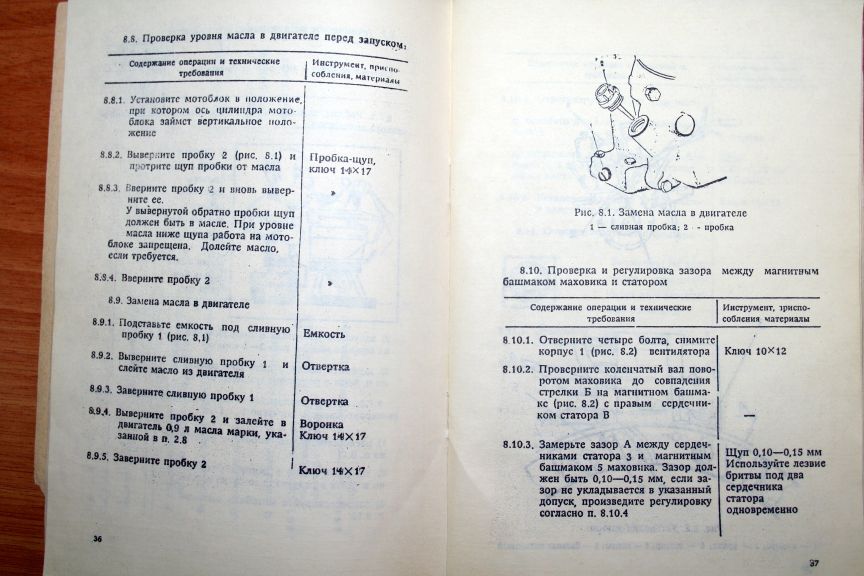

Мой ответ Чемберлену. :D

;) И как ему теперь мерить?...

Я бы предложил по моей инструкции, так проще. Щуп вкручивается под наклоном и уже не понятно каким местом он касался зеркала масла. А когда просто вставляешь видно вот она капля на уголке. Я и вам советую этот метод, а если боитесь перелива наденьте на кончик щупа кембрик(подходящую трубочку), удлинив тем самым щуп на величину резьбы. Но в любом случае выбор остается за вами.
