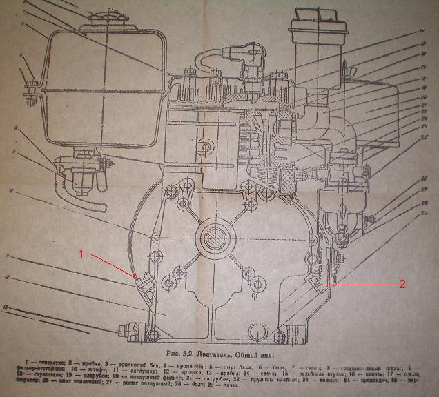

Подскажите как правильно мерить уровень масла. Пробка со щупом, пробка пластиковая. Нужно ли вкручивать или мерить невкурчивая. Вообще походу кретины делали, неужели нельзя было просто сделать металлическую пробку под обрез уровня масла. открутил-вот оно масло под обрезом- всё впорядке. А сейчас мучайся, думай сколько его там должно быть.

Вы еще больше будете мучатся если узнаете есть еще одна пробка(посмотрите по этой стороне мотоблока, к центру).А теперь по делу: Ставите мотоблок, соответственно и двигатель горизонтально и протертый щуп вставляете в предназначенное для него отверстие. Вворачивать по резьбе не надо, 5мм на щупу норма. 10 мм в оду и другую сторону не смертельно(блох ловить не надо, но меру знать надо), так что придерживайтесь 5 мм.

2Ра2 , СОбственно так и делал. Но вот какое дело- хлещет масло с картера при работе в режиме культивации, если мотоблок отклоняеться в горизонтальном положении от линии горизонта. наклонишь чуть на себя и попёрло масло из сапуна, сизый дым. вот я и призадумался

Да задачка. Где у вас на двигателе сапун, возможно у вас нет пробки (на рисунке пробка 2), она точно такая как и пробка 1. А вы это отверстие считаете сапуном. Но почему сизый дым? Если предположить, что большой уровень в карбюраторе и бензин при наклоне течет ручьем. То дым должен быть черный. А если износились колечки, то почему дым только при наклоне.
