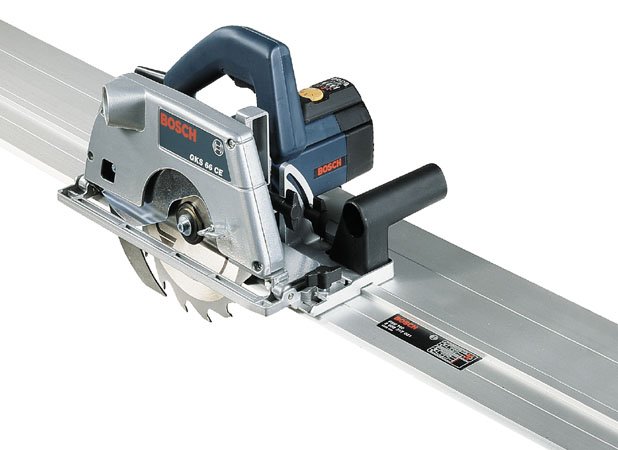

2 DmittriyT Я в своей жизни никогда не пытался работать без расклинивающего ножа. Позволю себе немного пофантазировать и приведу маленький пример. Установил пилу GKS 66CE в распиловочный стол и распускал доску на рейки. Маленький кусок провалился в защитный кожух пилы, допилил до конца и когда удалил кусок деревяшки обнаружил следы побежалости на диске. Если диск при работе будет подклинивать- он будет перегреваться, его может повести, если за этим не следить. Наверное спецы из Бош сделали это осознано. И значит работать можно.
21.05.2006 в 11:38:30
Непонятно Владислав, что спецы из Бош сделали осознанно. Если убрали нож на Gks 65 Ce, то диск будет перегреваться, наверное, появится отдача, пила может подпрыгивать.
А если говорим, что на пиле Gks 66 Ce нож сделан осознано, значит, без ножа работать не рекомендуется? Кстати, а как вы пилу ставите на стол. Нож, расклинивающий, убираете или оставляете? И вообще. На стационарных циркулярных пилах нет расклинивающих ножей. И ничего, только так и пилят. А особой разницы между ручной и настольной, что-то я не вижу. Вчера ещё раз покрутил пилы в руках: Gks 54 Ce, Gks 55 Ce и Gks 65 Ce. (gks 66 Ce нет в продаже). Что интересно, на 54 и 55 есть нож, а на 65 нет. Прочие отличия опускаю.

DmitriyT написал : Господа, я уже досконально изучил пилу GKS 65 CE. И в руках держал, и гонял на разных оборотах. Всё устраивает. Но я же вас спрашиваю, как отразится на работе отсутствие расклинивающего ножа. Кто это прочувствовал, поделитесь пожалуйста.
АО, у вас по всей видимости есть эта пила? Если я угадал, поделитесь впечатлением. Может есть какие-нибудь замечания или советы?
Другими пилами не пилил, поэтому не могу сравнивать и советовать. Сейчас работаю с лиственницей, пилю вдоль и поперек доски 40х100. Проблем не испытываю. Может с ножом пилила бы еще лучше.
22.05.2006 в 21:03:23
Для Pitkin Да нет больше других недостатков у 65СЕ в сравнении с 66 СЕ. (Моё мнение) Внешне более современная эргономика, бесступенчатое изменение угла распила, турбосдув опилок. Вес тот-же. Вот плита штампованная. Это минус. Но она грамотно укреплена устройством изменения угла. Конструкция пилы позволяет жёстко держать угол между диском и плитой. Что ещё. Резиновая накладка на ручке. Ещё на мой взгляд электроника работает грубовато. Ну что же. Надо попробовать пилить перед покупкой. Кстати, вчера отправил вопрос по поводу расклинивающего ножа на сайт Bosch.ru, пока нет ответа. Наверно серьёзно готовятся.

DmitriyT написал : Для Pitkin Да нет больше других недостатков у 65СЕ в сравнении с 66 СЕ. (Моё мнение) Внешне более современная эргономика, бесступенчатое изменение угла распила, турбосдув опилок. Вес тот-же. Вот плита штампованная. Это минус. Но она грамотно укреплена устройством изменения угла. Конструкция пилы позволяет жёстко держать угол между диском и плитой. Что ещё. Резиновая накладка на ручке. Ещё на мой взгляд электроника работает грубовато. .
GKS 65СЕ пила совсем в другой компоновке.
соответственно и эргономика у этих пил разная. крепление плиты к кожуху у GKS 66 на двух направляющих в районе редуктора.
у GKS 65 стандартное крепление по дуге на винте.
рукоятка под левую руку сделана поразному.
насчет "бесступенчатое изменение угла распила" -обычная маркетинговая фраза когда неочем писать. просто bosch поменял модельный ряд не в лучшую сторону чтобы уменьшить себестоймость,
а народ это еще не понял, и не оценил.
если будете смотреть альтернативу посмотрите на kress и еще
посмотрите dewalt D23650K - это тоже из новых пил "удешевленной конструкции" но скроена удачно, отзывы по ней были пока только хорошие.
