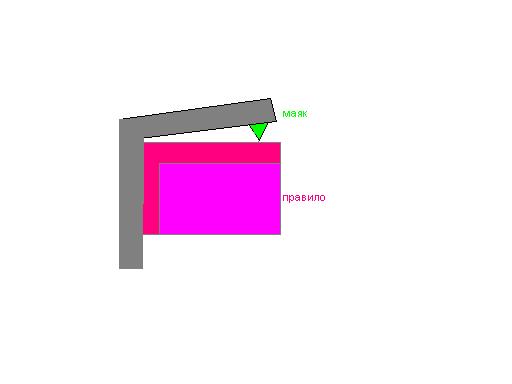

baly написал : имхо сначала стену слева, затем широкое правило(заодно и угол 90) опирать на существующий маяк и стену слева
Интересно, а как Вы собираетесь правило опирать на стену слева?

23.05.2010 в 17:55:58
barcelonetta написал : Интересно, а как Вы собираетесь правило опирать на стену слева?
примерно так
