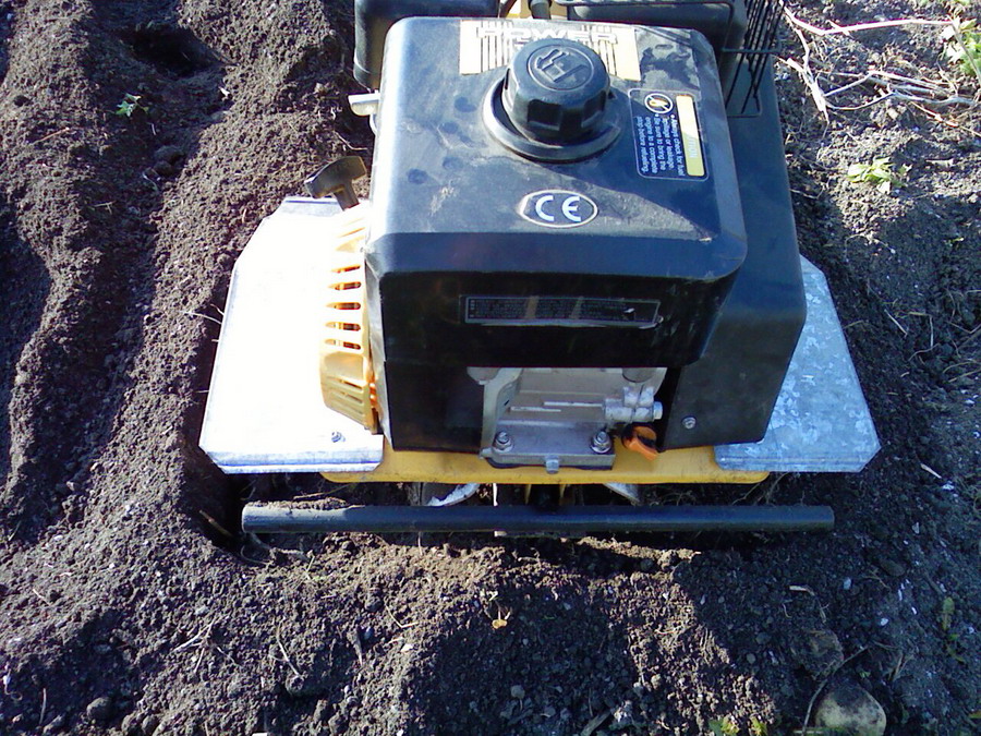

Передний "бампер"/ручка. Сейчас поудобней в машину грузить.

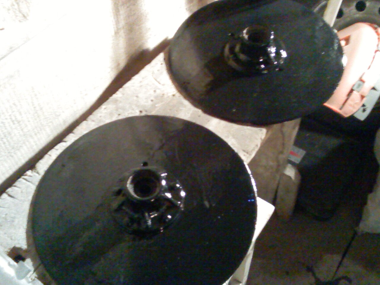

Заготовки для ДО

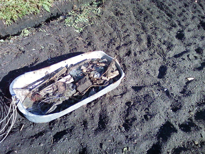

Сообщений: 8815
21.09.2010 в 09:03:12
Навыворачивал. Это уже второе корыто.
