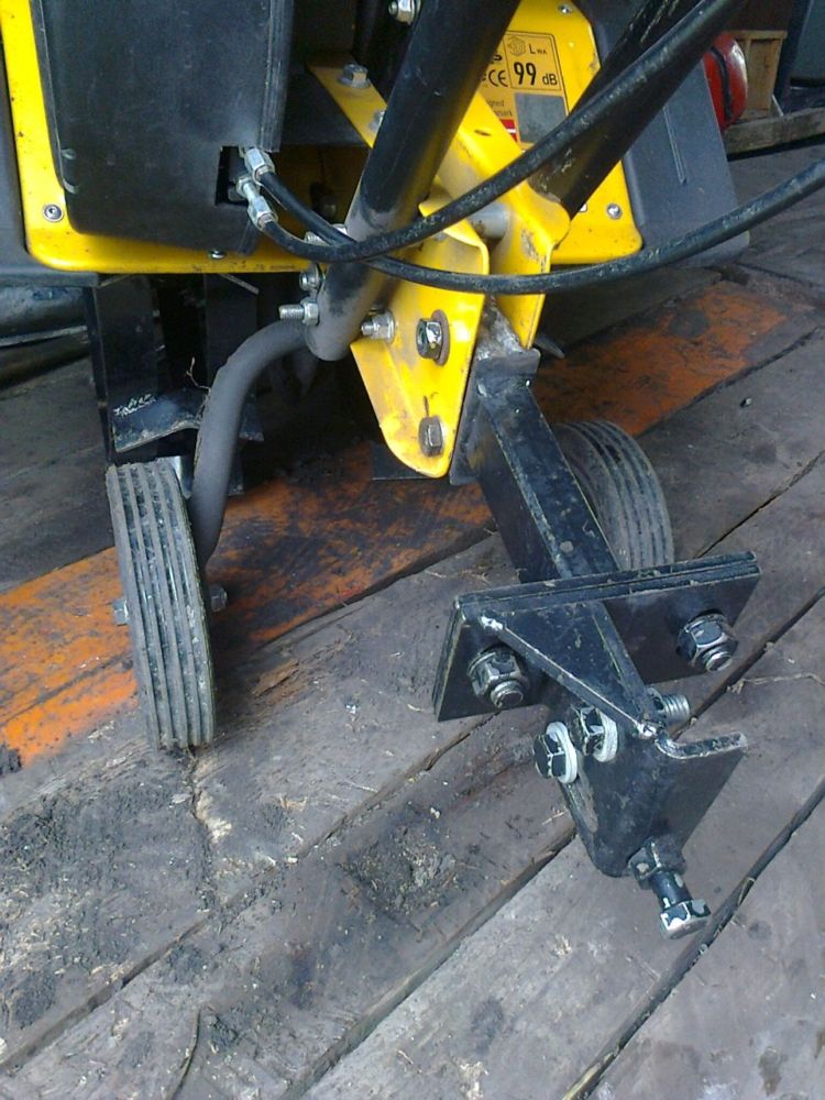

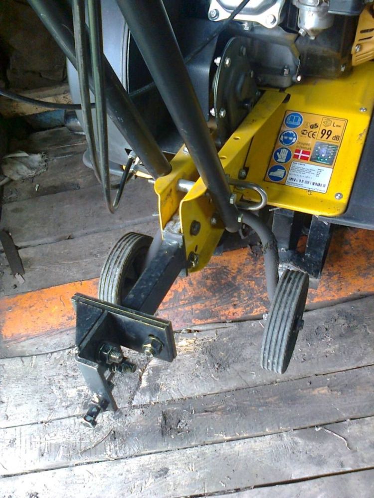

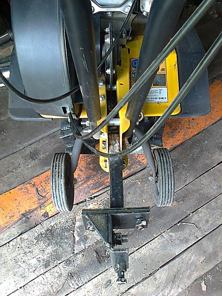

Колеса можно от тачки подобрать у нас в любом хозмаге сейчас большой выбор. А сцепка на простой шарнир для ворот похожа. Можно к стандартной сцепке приварить три гайки или широкие шайбы по вертикали друг над другом и шкворень в виде болта или пальца - для поворота, а для смещения по вертикали - ось на одном конце которой две такие гайки-шайбы приварены, а на втором резьба с гайкой и шайбой. Эта ось входит в трубу приваренную непосредственно к тяге рамы тележки. Советую тележку делать из легких материалов, все же Техас не полноценный мотоблок и слишком тяжелая телега чувствительно его напрягает по пересеченной местности.
