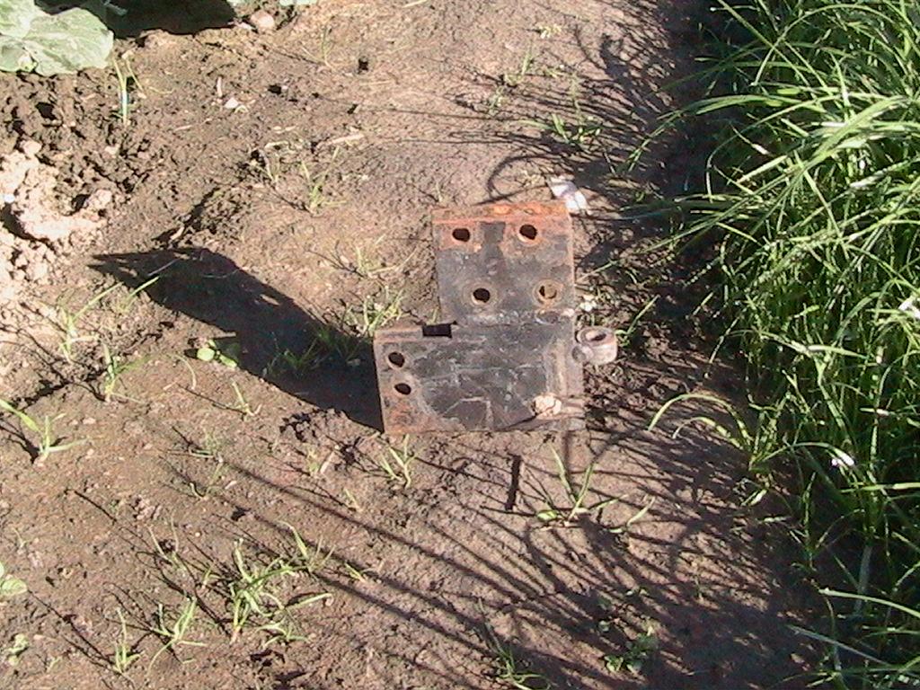

19.09.2011 в 12:10:41
длинна сцепки 265 , хотя это не слишком важно . + - 5-10 мм можно допустить. в раме МК я просверлил еще дополнительное отверстие.их там снизу 2 .
19.09.2011 в 12:24:02
сцепка ТЕХАСА мне сразу не понравилась и навесное каке-то убогое . и цена соотвецтвенно. вот я и решил сделать сцепку как на мининеве. до этого у меня была мини нева . и с навесным ее я знаком. длинна родной сцепки от ТЕХАСА маловата.
19.09.2011 в 13:04:38
юрий93 Спасибо все понял.Вот она
Будем иметь в виду.Я как раз по мере возможности покупаю навесное.Спасибо форумчанам POG65,Peter_Pen,Rin56 советуют что лучше.Эта сцепка тоже интересная.
