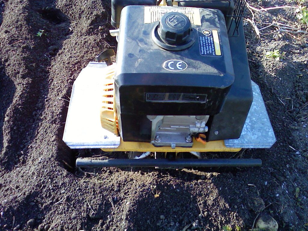

Я сам изготовил. Всё было под руками (материал, инструмент). Задняя сцепка вот такая получилась. Вариантов много, конечно. При изготовлении отталкивался от имеющегося материала.

Peter_Pen написал : а сомодел из уголка 40х55мм тянет как танк
Изготовил такие же, как Вы мне посоветовали. Спасибо за науку.;)
