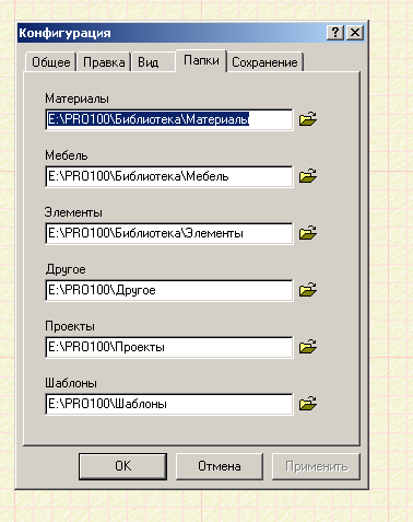

05.07.2010 в 23:52:50
скачал прогу, крэки, библиотеки. все работает, только когда пытаюсь поменять материал или сходить в библиотеки - там пусто. Папку назвал "библиотеки".. пробовал по разному. в конфиге стоит путь на этот каталог. что я делаю не так? как подлить библиотеки?

Да все это понятно, делал так. только у меня нет папки материалы, а полно других, дерево, фасады и прочее.. а пути прописываются только к нескольким папкам.. как быть?
а кидаешь в папу материалы все остальные - он их не видит. он вообще не видит никакие папки.... версия 4.26.8
что делать?

nick307 написал : он вообще не видит никакие папки
Так сделайте по-человечески: создайте папку МАТЕРИАЛЫ и вложите в нее то деоево, фасады и т.д. Пропишите ОДИН путь к этой папке.

говорю же - не получается! назначаешь путь к любой папке - он ничего не видит

nick307 написал : назначаешь путь к любой папке - он ничего не видит
А папка "Материалы" находится на том же диске , где и сама программа?

06.07.2010 в 23:10:54
конечно.. в папке про100 каталог библиотека... жесть какая-то

nick307 написал : жесть какая-то
На самом деле ерунда какая-то. У меня прога стоИт на диске С, а папки на E. Видит всё прекрасно. И папки могу добавлять сколь угодно. А как Вы прописываете путь? Через значок "папка"? Версия 4,42
