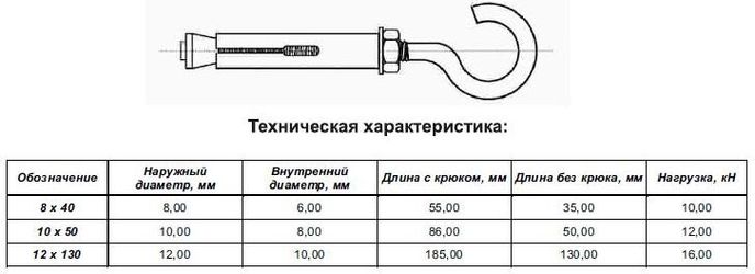

Здравствуйте, подскажите, реально подвесить боксерскую грушу весом ~35 килограмм к потолку (на анкер), но, чтобы в панельном доме вибрация при ударах не распространялась на потолок и как следствие не доставляла неприятности соседям . Пока я только вижу способ с подвесом на что-то гасящее вибрацию, резина например, жгут. Как думаете?
Посоветуйте, может есть какие-то другие проверенные методики?

Samar Так в таблице приведена статическая нагрузка. А у груши будет еще и динамическая, вдобавок в перпендикулярном направлении, расшатывающая анкер.
Янн:- Года три весит на анкере ,всё нормально.

vmp написал :
именно так. при ударе 500-600 кгс (5000-6000 Н), что в общем обычно для перворазрядника весом до 80 кг вектор приложения силы почти горизонтален, так как складывается из направленного вертикально вниз вектора действующей на грушу силы тяжести (35 кгс или 350 Н) и направленного горизонтально вектора силы, создаваемого ударом. это действительно расшатывает крюк, на котором висит груша. у нас в зале висела груша ~70 кг песочная. после полугода занятий дыра в перекрытии (пустотном) расползлась заметно (груша висела на арматуре). смягчить звук вряд ли что поможет...

Вешал на анкера, те что показывали в теме, через месяц все вылетает со временем, раскачивается он там и начинает шататься. Два вида анкеров уже пробывал. Сам не знаю чем еще закрепить. Есть специальные монтажи по ячеестому бетону (но у меня дом монолит) если этот монтаж вставить в бетон, вобще мертво думаю будет сидеть, тем более там и вибрацие какие будет гасить, пластмасса как никак, с бетоном железо никак не соприкасается.
Купил я мешок боксерский весом в 40 кг и захотел повесить на потолок с помощью анкерного крюка. Их было 2 и оба были вырваны ( скорее всего из за неправильной установки). Позже покапавшись глубже в инете понял, что даже если я порядочно закреплю анкерный крюк в потолке то со временем из за колебаний мешка при ударе, он все равно вырвется раскрошив бетон ( потолок - бетонная плита с отверстиями или нишами - не знаю, я просто при сверлении в одну попал) .
Нашел такой совет:
" возьми рым болт( купи на строительном рынке) просверли под него дырку в потолке разведи эпоксидную смолу с закрепителем и замешай в нее цементный раствор- обмажь резьбу рым болта и рядом с резьбой так чтобы и плоскость тоже работала- вкрути рым болт в отверстие-так чтобы плоскость подошла к потолку подожди пару суток- держать будет конкретно- втроем можете висеть на нем "
На сколько хорошо при таком способе будет держаться рым болт и как долго? Можно ли обойтись без цемента ( маленьких фасовок не нашел)? Есть ли еще какие способы надежного и долговечного способа закрепления крюка в потолок для боксерского мешка?
