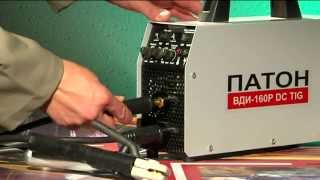

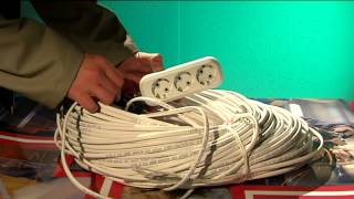

Всем привет!!!Посмотрите моё видео,может что-то подскажите или просто прокомментируете.Прошу не сильно осуждать данный видео материал.https://www.youtube.com/watch?v=m5yxTIqaZeI

albush написал : Цену на штурм более чем в два раза занизили http://www.sturm-energomash.com.ua/product/sturm-aw97i22n-energomash-sa-97i22n-/ Два динозавра, как тут еще коментировать.
Вы можете сказать почему он не варит?Что у нас не так как ему надо?

У ВДИ в роликах просадка под нагрузкой переноски 150метров была 150-160 вольт, а у Вас изначально напряжения нет.

albush написал : У ВДИ в роликах просадка под нагрузкой переноски 150метров была 150-160 вольт, а у Вас изначально напряжения нет.
Я открываю Руководство по эксплуатации на 3ст и читаю Параметры ВДИ 160Р, 6-ой пункт, Пределы изменения напряжения питающей сети В 160 - 260.Дальше на ст.6 пункт 2.3 Сварочный аппарат в серийном исполнении рассчитан на сетевое напряжение 220В(-27% +18%) Это значит 220В - 59,4В=160,6В
