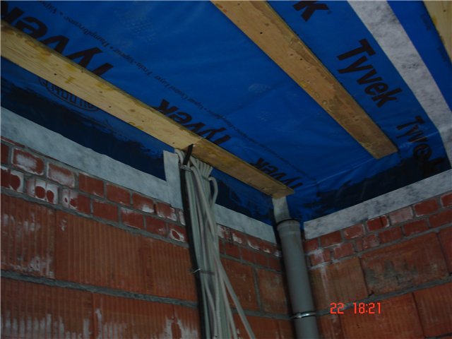

На некоторых рядах есть высолы. Пока кровли не было каркасик подмок. Высолы чем-то обрабатывать или загрунтовывать и штукатурить?
Верхние 15-20 см по пароизоляции сеткой нужно пройти, как я понимаю. Набивать? Металлическую или пластик?

Надо сушить кирпич в любом случае. Для себя можно обработать жидкостью от грибка, но совсем не обязательно.:) и далее как положено.

Штукатурить. Обработка- бессмысленна.

Михалыч написал : Обработка- бессмысленна.
+1 Конечно, но так человеку спокойней спать будет:)
Тем более жидкость, наверняка, осталась после обработки дерева.

Генподряд написал : Высолы чем-то обрабатывать
А просто смыть водичкой?

Генподряд написал : Высолы чем-то обрабатывать или загрунтовывать и штукатурить?
В данном случае можнопройте металической щеткой где явный слой соли, а вообщем замарачиваться не стоит.
нико2н написал : Надо сушить кирпич в любом случае.
Зачем кирпичь сушить? Чтоб потом мочить перед штукатуркой.

Коллеги, так подскажите. Как с сеткой быть? Если ее набивать проткнем грвоздями пароизолят вдоль стен.

Генподряд написал : пароизолят вдоль стен.
А зачем он на стенах?

Avkub написал : Зачем кирпичь сушить? Чтоб потом мочить перед штукатуркой.
Так надо. Сушиться весь кирпич и швы, а грунтуется поверхность. Почувствуйте разницу, желательно не на себе:)

Генподряд написал : Как с сеткой быть? Если ее набивать проткнем грвоздями пароизолят вдоль стен.
Не совсем понятно для чего сетка, без этого сложно придумать опору. Если нет нагрузки, но очень хочется, то можно приклеить на скотч и пролить это счастье эпоксидкой(пласт. сетка):eek:

нико2н написал : Не совсем понятно для чего сетка, без этого сложно придумать опору. Если нет нагрузки, но очень хочется, то можно приклеить на скотч и пролить это счастье эпоксидкой(пласт. сетка)
Сетка ,чтобы штукатурка нормально держалась на пароизоляте, который загнут по периметру стен на высоту около 30 см. Просто на пленке ничего держаться не будет точно.

?????? Дайте ссылку на это интересное новаторство:) Даже, если Вы закрепите (можно на грибы, приклеить паутинку) то все равно образуется трэщина горизонтальная круговая на стыке параизола и стены. Это догадки, как будет в реале неизвестно. Расскажите потом ,пожалуйста, чем закончиться этот эксперимент.:)

Если клеить, образуется. Если жестко прибить к стене - нет. Вопрос в том, можно ли дырявить пароизоляцию.

Генподряд написал : можно ли дырявить пароизоляцию.
А че нельзя то? Вы крепите ее степлером- дырявите! Все дело в размере:) Грибы плотно прижмут, можете, для спокойствия, залить герметиком:) НО ДЛЯ ЧЕГО ВСЕ ЭТО???

нико2н написал : НО ДЛЯ ЧЕГО ВСЕ ЭТО???
И я второй раз спрошу- ЗАЧЕМ ПАРОИЗОЛЯЦИЯ НА СТЕНАХ?????
