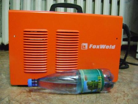

Уважаемые! Вот и у меня мечта свершилась взял я FoxWeld Master 202. правда 10700р (Сургут) Прежний инвертор брал под брэндом P.I.T. 220 так он на 5м эл. сгорел. в мастерских сказали не целесообразно его ремонтировать. Надеюсь с этим повезет. Ну по отзывам уже понял что не плохой.

Вот друзья сегодня FoxWeld Master 202 был мною протестирован. Подключил через удленитель 2.5кв 30 м.С увереностью могу сказать мощности хватает за глаза! Отверстие 4кой на металле 4мм прожечь не трудно. при 195А. При сварке деталей вел себя стабильно как 3кой так и4кой. Я доволен!!! Единственное что я решил все же переделать так это силовые провода.Не хватает для меня каких то пару метров.Вечером же было решено заменить провода на 5м в место 3м. Ну и конечно не 16 кв а 24кв.

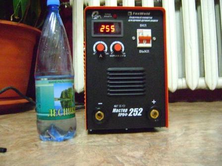

Ребят, вот советуют брать такой инвертор он лучше типа Ресанты 220,а вот как мастер 202 варит на плохой сети? Плохая сеть это тогда когда в деревне летом народу дофига и мой полуавтомат трубы варить не всостоянии..
Да и вчера прихватывали на стоянке кое что таким апаратом..Так варит нормально тройкой,маленький сантимом 15-20 в высоту.Ручка складная, а на фот о выше ручка цельная-это что такое??? ЛЛевак??

Аркадий написал : Ребят, вот советуют брать такой инвертор
ИМХО. Я бы себе взял FoxWeld. На счет складной ручки не скажу, видел только цельные на 202ом.
