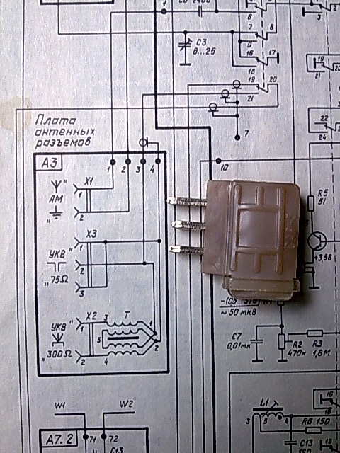

Все доброго времени суток Дано: тюнер Радиотехника Т-101-Стерео и эфирная антенна Локус с разветвителем. Нужно подключить антенну к тюнеру для приема УКВ, но там странный разъем для подключения УКВ антенны в виде гребенки на три контакта. Куда подключать оплетку и центральную жилу антенны? Поиск по интернету ничего не дал. Заранее спасибо.

по идее должно быть два таких разьема, 1:1 и 1:30. У обоих крайние земля, средний - вход. В первой ссылке из гугла есть схема.

Если в виде гребёнки, то скорей всего это под антенну в виде двух "усов". На приемнике "Салют" у меня такое гнездо. На один контакт один кусок провода, на другой - другой. А правильно - это под 300-омный фидер - медный провод "лапша". На конце включают согласованный с таким фидером полуволновой петлевой вибратор. Это я говорю на память, в общих чертах. Я у себя просто вставил по два одинаковых куска изолированного провода и развёл под углом 90 град. Комнатная антенна. Дома могу посмотреть конкретно, куда что.

Два провода на три контакта - комбинаций совсем немного. К антенному кабелю два крокодила и посмотреть в каком положении наилучший прием.

1-вход 1:1. 2-земля. 3-вход 1:30.

ser2054 написал : 1-вход 1:1. 2-земля. 3-вход 1:30.
????????? Фрагмент схемы от Ленинград 010:

kirich правду глаголет! Именно так. У меня до сих пор такой тюнер работает ;) .
