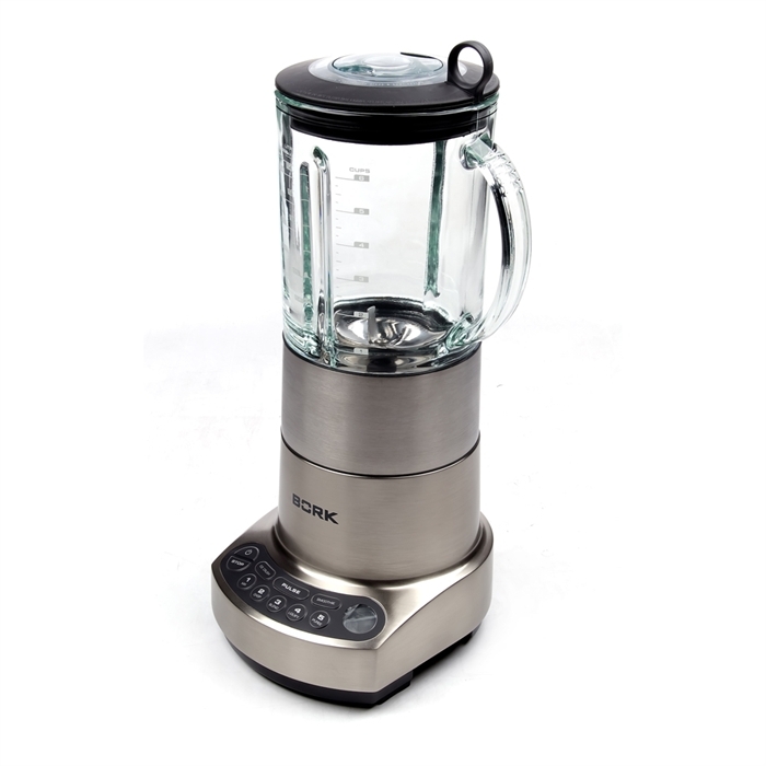

Здравствуйте. У блендера от мерного стакана не откручивается часть с ножами. То ли его плохо промыли и резинка прилипла, толи сильно затянули в другую сторону. Не знаю, принимают ли с такой бедой в сервисе, но хотелось бы попробовать проблему решить своими силами. Прошу ваших советов как это дело можно открутить.

Как вариант - "налить" в стык что-нибудь сильнопроникающее. Подождать минут 20, потом попробовать открутить; можно в эти 20 минут постучать по проблемным местам - несильно, лишь для того, чтобы смазка лучше проникала.
Керосин советовать не буду:) Но WD-40 - почему бы не попробовать? Ведь смоченные ВД-шкой места с продуктами не будут соприкасаться? Да и помыть потом можно...
