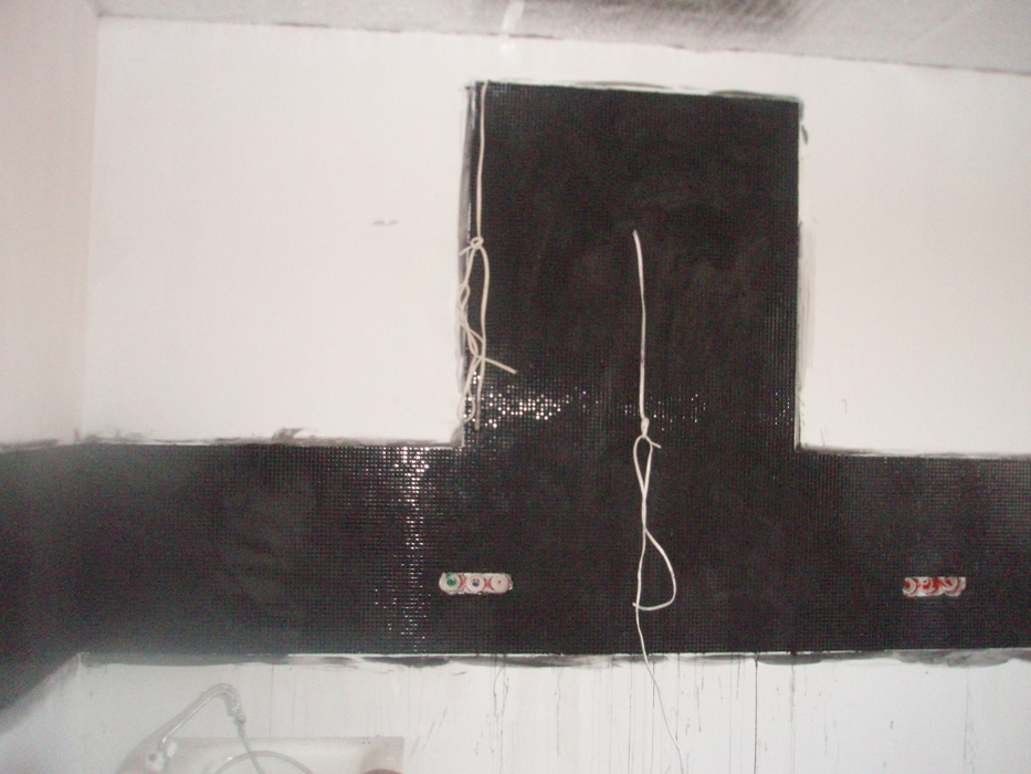

Положена плитка на кухне. Сделана затирка. цвет получился совсем не такой, как на пачке. Хотелось бежевый под плитку, а получилось грязно-белый. Хочу заменить затирку. Удалять ли старую затирку, (если да, то как) или нанести поверх новую?

поцарапаете плитко

Удалять.Аккуратно выскребать.Самый простой вариант-обломок пилки по металлу.Поверх старой не рекомендуется.

Боюсь,что поздно.Будет хуже.

Изменял,была нужда,затер новым цветом,смывал на следующий день кислотой,CZOP атласовский не брал суточную затирку(еле-еле),если смывать в этот же день-затирка из швов наполовину вымывается и видно старый цвет

а мет.щёткой?

Неужели все так плохо... у меня уже месяц прошел... и кислота не возьмет небось...

думаю есть большой шанс поцарапать плитку
