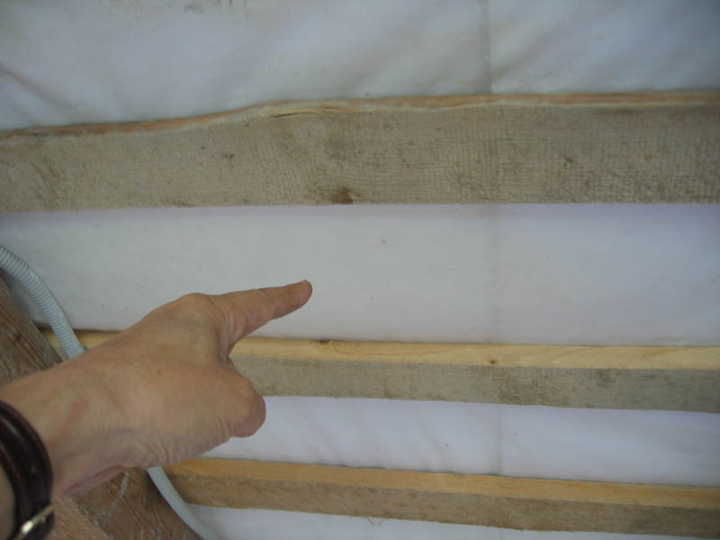

Помогите, пожалуйста, разобраться и найти решение для следующей проблемы. По горизонтальному полу холодного чердака устроено утепление. Для этого на не сплошную обрешетку пола чердака постелен Изоспан B (шероховатой поверхностью вниз), на которую уложен пирог теплоизоляторов: лист пенопласта 10см, затем лист пенопласта 5 см, затем роквул лайт баттс 5 см. Весной обнаружено накопление большого количества воды в карманах, образовавшихся от провисания Изоспана B между некоторыми досками обрешетки (см. фото). Количество воды примерно в сумме порядка 20 литров. Характерных следов воды по стропилам на чердаке от возможного протекания кровли в местах стыка кровельных листов (профнастил) или в области ендовых не обнаружено. Над утеплителем находится холодное чердачное пространство, над которым по стропильной ферме с уклоном 35 градусов по редкой обрешетке положен профнастил. Поскольку испарение воды из области ее накопления сильно затруднено из-за наличия сверху слоев пенопласта, можно ожидать, что вода в конце концов прорвет пленку и хлынет на потолок низ лежащего помещения. Кроме того, вода может зацвести. Как бороться с этой водой? Заранее благодарю за совет.

Скорее всего вода от конденсата с кровли. Надо между утеплителем и кровлей организовать вентиляцию.

2vladkis Помещение жилое? Хотя даже это и не важно, если дом новый. Вообще надо было Изоспан С или Д использовать. Вариант- все разобрать, плёнку поменять, утеплитель попробовать просушить. Или подшить снизу- со стороны комнаты- нормальную пароизоляцию. Но сушить утеплитель по-любому. Проблема- в неверном использовании плёнки. Здесь нельзя было использовать Изоспан В. Он для других целей.
п.с. Я Вам писАл об этом уже. Думаете есть другие варианты решения или надеетесь на чудо?-:)
