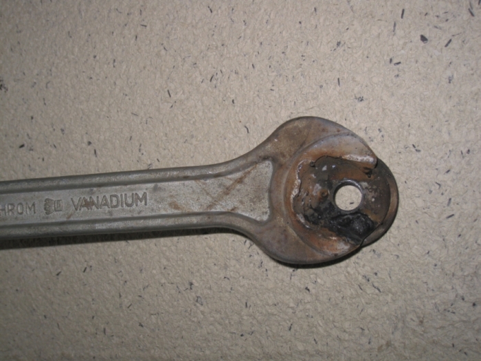

Вот так ребята открутили гайку (ключ приварен) :)

rem273 написал : Вот так ребята открутили гайку (ключ приварен) :)
а после ключ не мешает пилить?
Оригинально, но моё имхо, при следующей установке будет некоторый дисбаланс от ключика )))

Тундра написал : при следующей установке будет некоторый дисбаланс от ключика )))
;) парни, а болгарка то на что? ей и отпилить ключ:D

Тундра написал : ...будет некоторый дисбаланс от ключика )))
Так потому в ремонт и принесли. :)
только ключ к гайке приварили? А в редуктор догадались эпоксидки налить? (чтоб шестерни не вращались при откручивании)

Ну сварка ключа имеет два положительных момента .Не соскочит с гайки , и при сварке нагревается И легче откручивается . А вообще комплекс мер поможет .Прокладка -картон или резина , замена гайки на блатную ,или замена родной гайки на обычную большую шайбу и обычную гайку .Прокладочку ставить тоже .Последний вариант годами проверенный способ .
