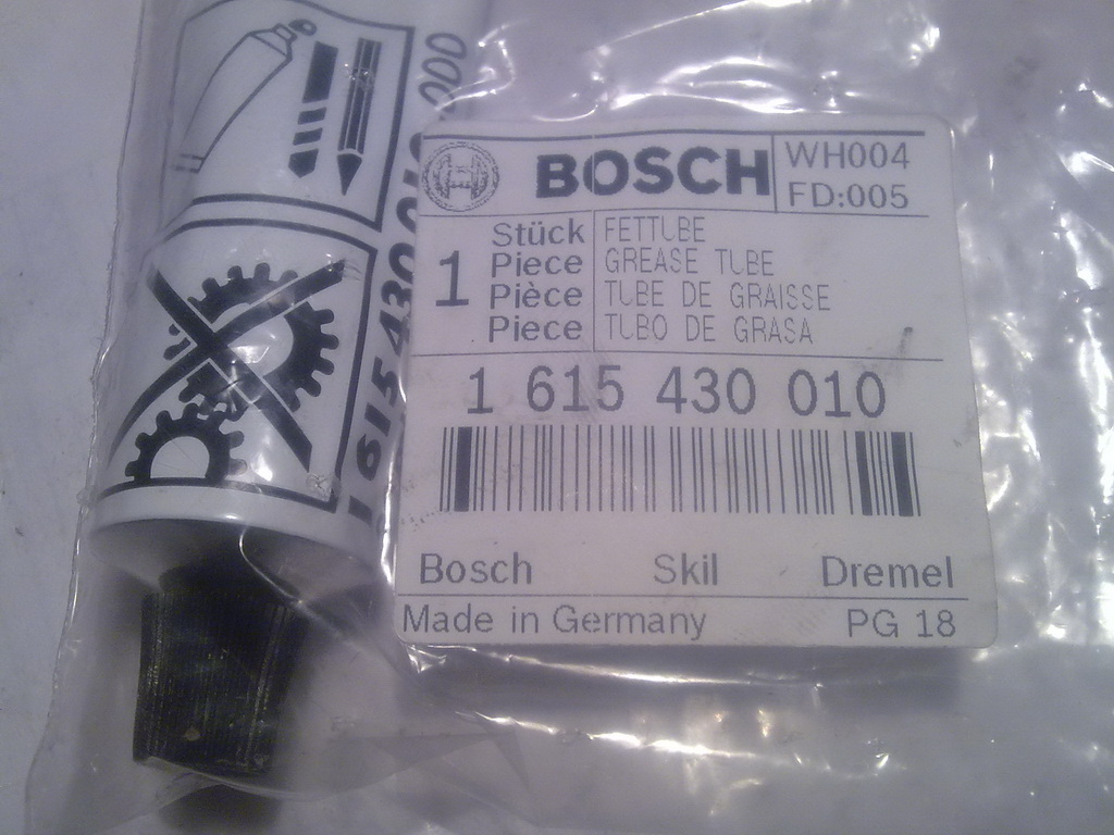

Купил смазку Metabo 6.31800, made in Germany. На тюбике написано: Специальный вазелин для хвостовика инструмента. Нарисован бур. На вид похож на вазелин))

Всегда для перфа использовал энкоровскую смазку... Тут купил новый перф, решил попробовать вот эту от хилти. Но до нового перфа дела не дошло. Смазал сначала 2 стареньких и через пол дня работы в режиме удара (зубилом) у обоих начал проворачиваться патрон. Теперь я озадачен, это блин точно для буров гель-смазка ? Ну не течет она, не разбрызгивается вокруг, как энкоровская... Понимаю, если бы у одного перфа начал проворачиваться патрон при работе зубилом, но у двух :eek:.

Не фиксируется на заданном положении? Это довольно далеко находится от буксы, туда смазка с хвостовика не дойдет.
Falkon58 написал : Забилась система перемешанной смазкой с пылью бетонной.
Пифия Вы наша :) только вместо радона псилоцибин? :D
Михалыч написал : Тогда нафига вообще смазывать?
смазывать надо, чтобы уменьшить трение, чтобы не дать шламу попасть внутрь буксы. Единственное - надо после вынимания бура всю смазку стирать,и перед установкой другого наносить новую.

Ставлю удар, и когда начинаю работать зубилом оно начинает слегка (далеко не всегда) проворачиваться. И люфт в патроне как в г... в проруби.

EAN написал : Ставлю удар, и когда начинаю работать зубилом оно начинает слегка (далеко не всегда) проворачиваться.
Износ, наверное. Что за перфораторы-то? В сервис обращались?
Falkon58 написал : Даже юбки забивает замазкой, аж не повернуть, не то что фиксировать.
Лет 20 назад был случай (со слов продавца магазина), проблемы со смазкой перфоратора, в инструкции было написано 1-2капли в ствол через 10-20 моточасов, а они каждое утро стакан масла пытались влить, естественно, масло течет по корпусу, перфоратор становится скользким, вся пыль на нем, руки в масле... работать невозможно... К чему я это рассказываю - должна быть культура работы, плюс соблюдение того, что написано в инструкции. Наносится смазки немного, на шлицы бура и торец, после установки - ветошью убрать излишки снаружи.
Если люди некорректно смазывают инструмент - это не повод отказываться от смазки вообще.

Внесу свою маленькую лепту. Использовал ЛИТОЛ(на хвост с русскую горошину) + ВД в редуктор хаммера. перф Бош 2-26 и Хаммер 1250 плохо перегорает износ на лицо, но был молод и глуп Использовал смазку ШРУС для смазки в перф ДеВалт 2 штуки 1,5 года не намека на износ ствола (работа по 50 мин непрерывно 2 раза в день 2 раза в неделю) Кончился ШРУС были заказы в Маките взял смазку МАКИТЕ коричневая в прозр тюбике, странно пахнет как трансмиссионка. Сразу после одного отверстия темнеет, но не высыхает до конца. После 1 года в перф ДеВалт Макита 2611 Девалт у ВСЕХ ЛЮФТ В ПАТРОНЕ причем 2611 бралась вместе со смазкой.
ВЫВОД ВСЕ СМАЗКИ "для хвост буров" ГЛУБОКИЙ РАЗВОД И ИХ СОСТАВ НИКАК НЕ ПРОКОНТРОЛИРОВАТЬ, ЛУЧШЕ ШРУС ВЕЗДЕ ЕСТЬ И ДЕЛАЕТСЯ ПО ГОСТУ
