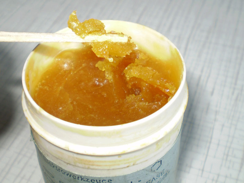

Gold_eggs написал : Не помню такого!
Вот та самая смазка которая пенится. Купил в 2002 году, пользовался пару раз, не понравилась. Только раньше она была белого цвета.
Suever
Suever
Регистрация: 09.11.2009
Оренбург
Сообщений: 6290
24.07.2010 в 20:31:09
Что-то у нее структура засахаренного мёда. Что за веркцойге?
