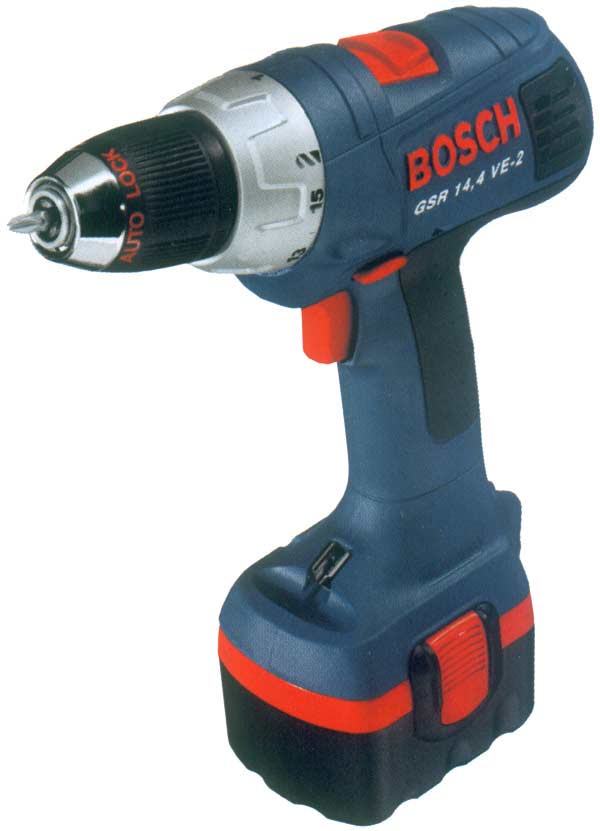

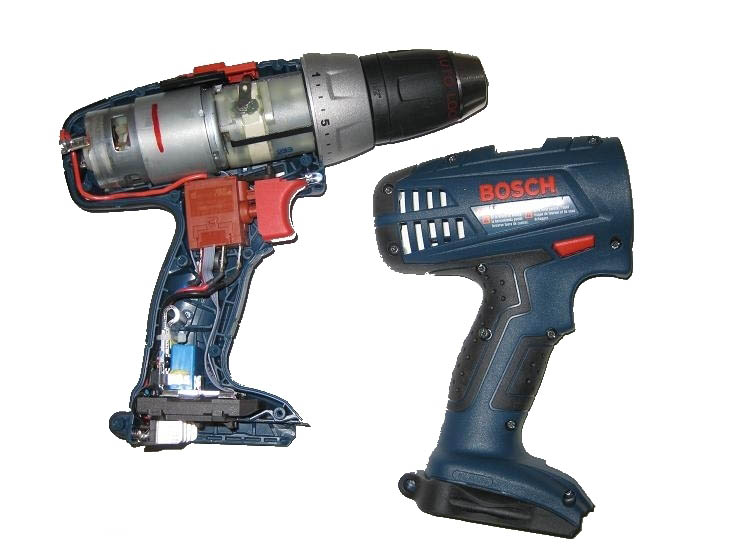

Vadim63 написал : Так вроде он Standard Duty,
Покопался, похоже сделан на основе уже снятого с производства младшего в линейке VE-2(которая HD) - GSR14,4VE-2. Оч похоже, даже муфта металлическая та же :

Реставратор написал : Покопался, похоже сделан на основе уже снятого с производства младшего в линейке VE-2(которая HD) - GSR14,4VE-2. Оч похоже, даже муфта металлическая та же :
Только внешне. Движки разные.

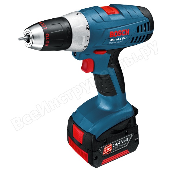

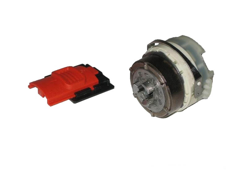

Шастая по просторам инета, нашел таки фото кишечков 14,4V-LI.
Мотор, конечно Мабучи 775. Редуктор вполне на уровне, все шестерни металлические. Ещё бы инфу о производителе аккумов узнать, а то Девольтовцы утверждают, что Самсунг, но показывают тушку для американского рынка(BOSCH COMPACT 36614-02) с аккумами "SlimPack" на 1,3 (акки махонькие ).

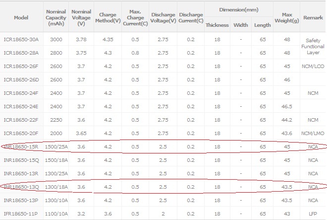

16.01.2011 в 14:59:43
Ну вот и разобрался. Сравнительно недавно была создана технология RedLithium от Samsung. Ёмкость банок была поднята с 1,3 Ач до 1,5 Ач, максимальный ток отдаваемый батареей повысился с 18А до 25А. Потребителями новой технологии в частности стали Бош(аккумы"Premium"), Милуоки и Craftsman.
Самсунгом были созданы аккумы INR 18650-15R с повышенными х-ми взамен INR 18650-13Q. Видимо они и применяются в аккумах на 3Ач "Премиум" GSR14,4V-LI. Хорошо это или плохо, не знаю, доверия к Самсу как-то нет - время покажет. Хотя на ютубе сравнение-тестированние старых и новых банок показало повышение производительности инструмента на 30%. Наверно с переходом на новые аккумы и связана сверхнавороченность электроники обслуживающей аккумы у Боша и Милуоки. Боятся видимо перегрева и взрывов, какие были у соневских литиевых банок года три-четыре назад..
