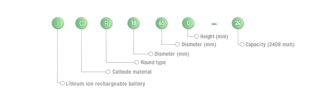

Типоразмер, как написал n-p-n -18650 , 18мм-диаметр, 65мм-длина. Расшифровка маркировки банок у Самса-

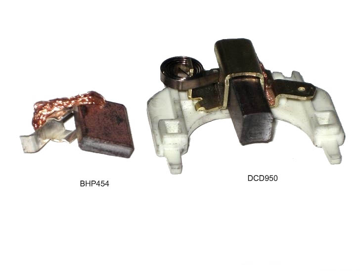

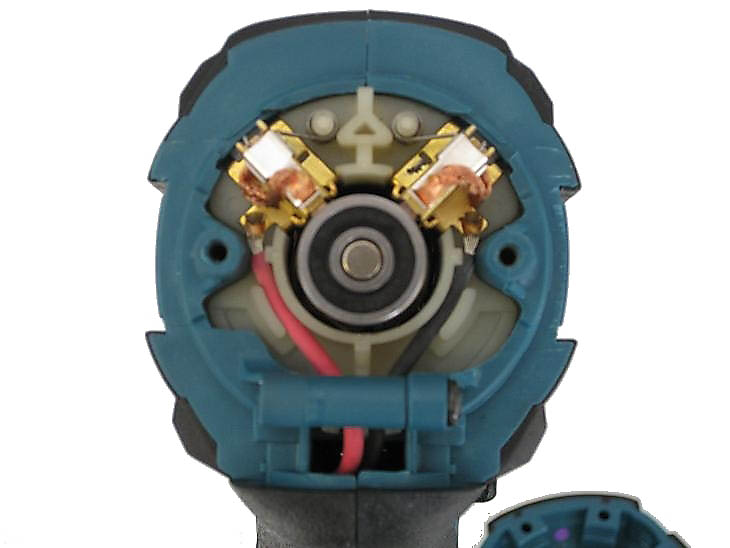

Не удержался отметить интересную особенность нового макитовского движка - расположение щёток в щёточном узле под 90 градусов. Но т.к. ламелей в колекторе стало больше, они стали уже. Что бы не уменьшать площадь контакта щётки с ламелями, пришлось делать её тонкой и широкой("доминушка"). Это приводит к ускоренному износу щёток и требует более качественного материала щёток.
На фото щёточный узел Макиты и сравнение таких щёток от Макиты с щётками от ДеВольта. :) -

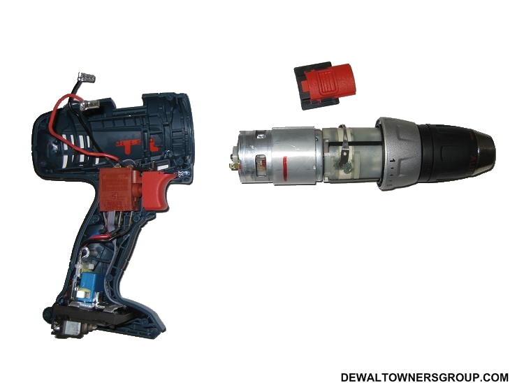

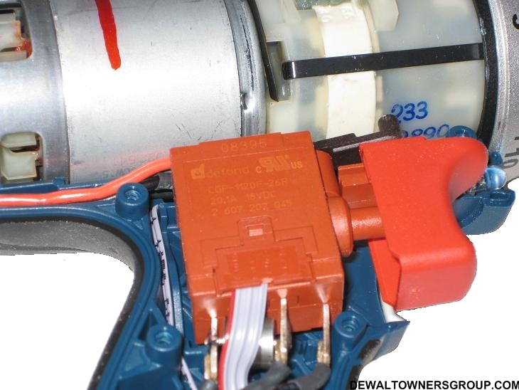

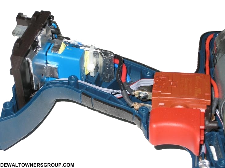

Ещё фото кишков Боша с девольтовского сайта, 18-вольтового, но они абсолютно идентичны, кроме пары букв-цифр в маркировке мотора:

Так двигатели Макиты и Девольта обслуживаемые? А что это за модели с обслуживаемым двигателем? Как их выделить из общего числа? На сайте Макиты только пишут о новом четырехполюсном двигателе, а о возможности замены щеток не пишут. Кажется и материал щеток разный. У Макиты медь что-ли присутствует в материале.

AlVadSk написал : На сайте Макиты только пишут о новом четырехполюсном двигателе
Насколько мне известно, эти моторы у Макиты обслуживаемые.
AlVadSk написал : У Макиты медь что-ли присутствует в материале.
На низковольтных моторах применяемых для эл.инструмента обычно используются меднографитовые щётки, в т.ч. и у необслуживаемых.
