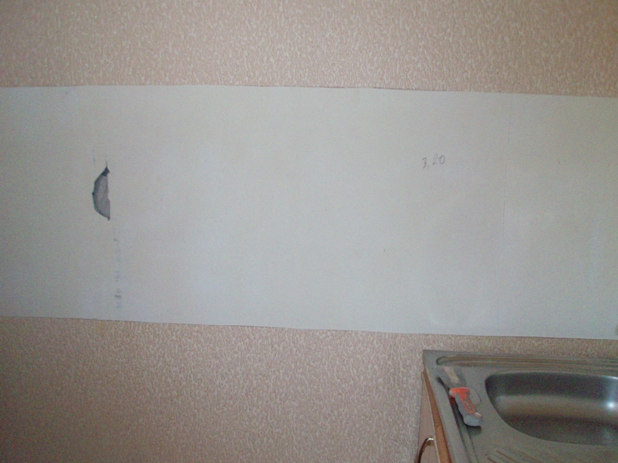

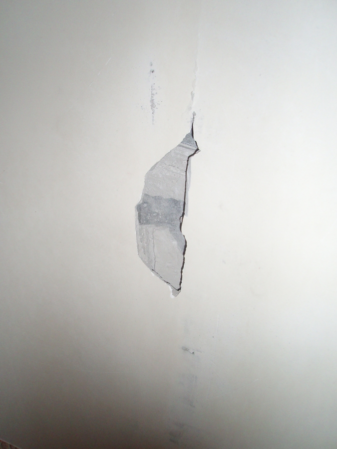

Стена оштукатурена ротбандом. По вертикали на углу (там где проходит деревянный брус) образовалась трещина. Чистовое покрытие будет либо обои, либо пробка. Но по любому хочется чтобы трещины не было. Подскажите, пожалуйста, как ее убрать.

Эх, господа, дама старалась, фотки делала камерой нетбука, что не очень удобно, а никто словечка не скажет. У меня, конечно, есть своя версия дальнейших действий, но все же...

шур написал : Эх, господа, дама старалась
Слегка РАСШИТЬ отвёрткой/стаместкой это место- и с сеткой(для потолков) заново отштукатурить.

26.06.2010 в 09:20:18
не обращать внимания.шпаклевать и клеить

26.06.2010 в 09:49:29
подождать,посмотреть будет ли трещина увеличиваться

26.06.2010 в 10:33:11
Угу, поддерживаю последнего оратора. Сначала понять, как ведет себя трещина, потом принимать меры. Иначе будет переделывать несколько раз.

26.06.2010 в 19:18:01
За 3 суток немного увеличилась, левый "берег" выше правого прим. на 0,5 мм

26.06.2010 в 20:47:45
mihamaster написал : не обращать внимания
Такая же трещина пошла в другом месте, в 5 см ниже стыка стена-потолок, а там планируются обои под покраску:(

26.06.2010 в 21:48:58
Это результат разбухания дерева от влаги. Нужно подождать, когда штукатурка высохнет окончательно и трещины стабилизируются, а затем расшить их и заполнить шпаклёвкой.

Грэй написал : разбухания дерева от влаги
Можно ли избежать этого в дальнейшем?
