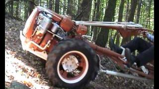

Лирическое отступление на тему проходимости мотоблока с прицепом :a Jakob on Tour
( в части гусеничного хода).
Можно применить схему рокарта (когда ролик катится по колёсам) как здесь, за одно, чем это не "ходоуменьшитель": Mini skidder
Короткая база не создаст особых проблем с управляемостью (если конечно не переборщить с размерами).
К стати, чем вызван такой выбор "разделения труда"? С МТД-240 я не сталкивался, (но он сильно смахивает на Тарпан, с ним знаком), вроде он неплохо пашет, а вот у универсальности применения он ИМХО проигрывает Кроту. Неужто крест на нём, как на пахаре.:eek:
