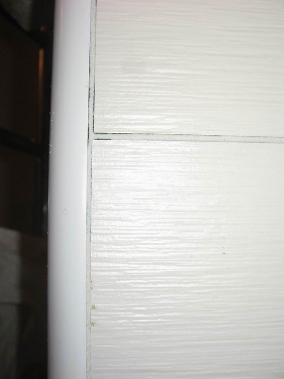

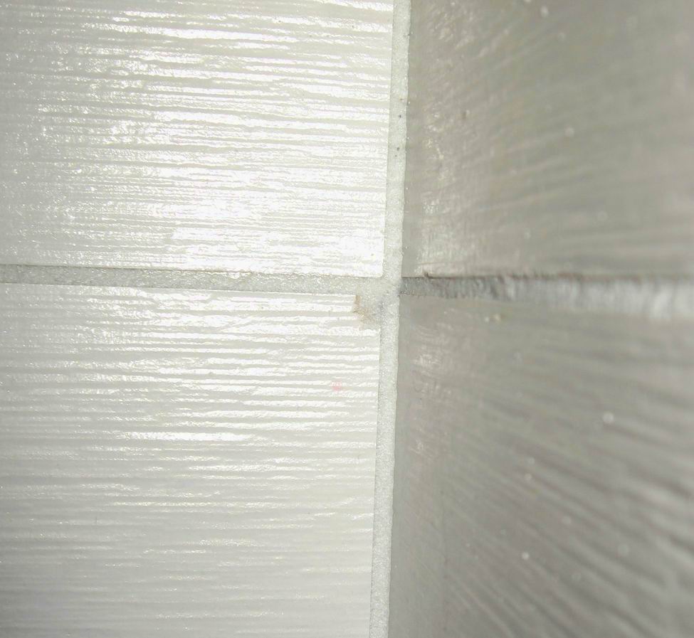

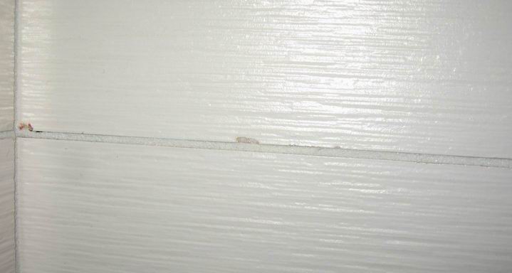

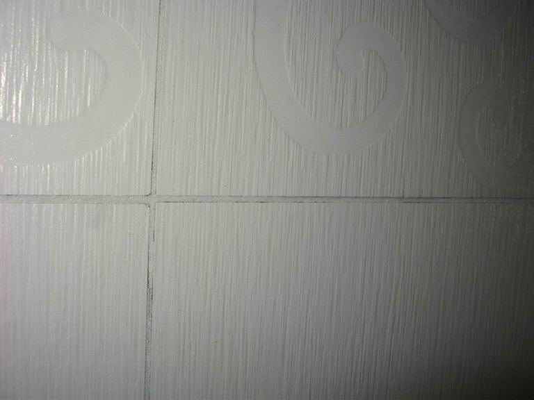

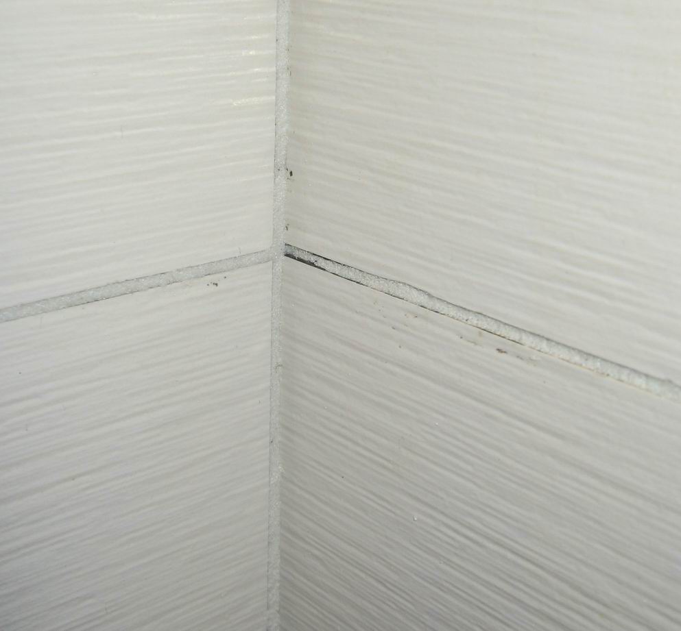

30.06.2010 в 21:30:01
Вот фото
FARAON7575
FARAON7575
Регистрация: 04.05.2009
Сообщений: 11027
30.06.2010 в 21:42:41
Lusek написал : Вот фото
на слой наверно делали,лишний клей выступал,его не прочищали сразу,а потом поздно пить боржоми,даже не знаю,помогу чем смогу по месту
Алакс
Алакс
Регистрация: 21.05.2010
Сообщений: 523
30.06.2010 в 21:48:30
ну это, как Вы писали- плиточный клей с ПВА, из-за ПВА нереально очистить. Про фен - очень интересно, какие температуры? Эмаль не потемнет? ( Знаю, что от прикосновения горячей электро-лампы эмаль на плитке просто сгорает пятном)
