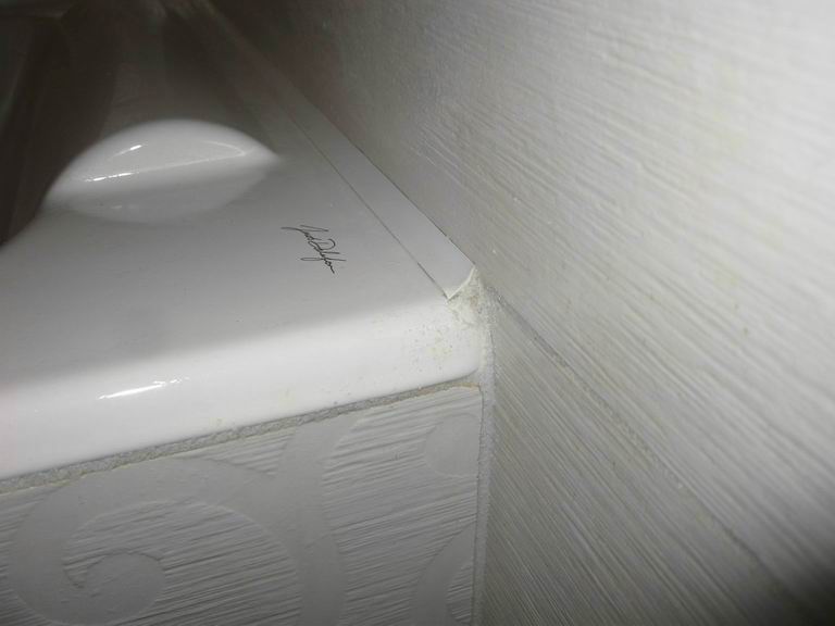

А чем можно было поотламывать эмаль на углу плитки и на краях зазубрить??? И вот эта чёрная грязь - это клей??? И ещё я заметила, что на белой плитке в разных местах есть пятна - где-то желтоватые, а где-то как бы провечивает серо-голубая размытость.. Я посмотрела дома - у меня средство ЛитоНЕТ.. А на из сайте прочитала, что для застарелой затирки есть средство "В настоящее время в ассортименте продукции есть чистящее средство LITOSTRIP, для удаления отвердевших эпоксидных составов и разводов от них, которые оставались на плитке продолжительное время." Наверное нужно его где-то купить? И скажите - вот край ванной на Ваш взгляд - правильно обработан? Как-то до такой степени неаккуратно... ЧЕМ вообще нормальные специалисты заделывают стык ванной со стеной??? Затиркой? Или чем? Мне сказали, что на силиконовый клей что-то наклеили. Но со щелями, грязью.. ЭТО можно как-то оторвать???

ну это, как Вы писали- плиточный клей с ПВА, из-за ПВА нереально очистить.
как же НЕРЕАЛЬНО??? очень нужно.. Что же делать???
Про фен - очень интересно, какие температуры? Эмаль не потемнет? ( Знаю, что от прикосновения горячей электро-лампы эмаль на плитке просто сгорает пятном)
Вот ответ с сайта: "Ответ:
При помощи строительного фена разогреть швы вокруг удаляемых плиток. Температура подбирается экспериментально, но она не должна быть настолько высокой чтобы повредить плитку. При высокой температуре затирка в шве размягчится. После этого шов расчищают при помощи специального ножа для расчистки швов." Вобщем, опасно..

Сразу видно что уроды делали, а никакие они не мастера. Шабашники. Одного достаточно, что зачем то бодяжили готовый клей с ПВА, еще не известно какое ПВА, не то ли что с крахмалом. Ведь на мешке любой сухой смеси громко написано, что ничего кроме воды. А эти наверное чтото гдето краем уха слышали про плитку и цемент с ПВА.

;) , если никогда этого не делал, то очень опасно. ЭКСПЕРИМЕНТИРОВАТЬ НЕ НАДО!!!!!! это "единственное" правильное и в то же время быстрое (в Вашем варианте) решение. Сейчас уже застывшую затирку, никаким шампунем не возьмешь, это равносильно подойти к окну, и тереть по стеклу...
Lusek написал : Температура подбирается экспериментально
Совершенно точно, все зависит, от количества отвердителя в затирке, чем его "меньше", тем меньше температура и на оборот ...

Lusek написал : Всегда ж между плитками ДО затирания - не идеально, а торчит раствор...)
который успешно удаляется перед затиркой
Lusek написал : Важно - как заменить центральные плитки
разбить и вытащить по кусочкам, целыми не вытащите, ни в коем случае не подковыривать, а бить в центре и от центра вытаскивать к краям
Lusek написал : смешивали Юнис и ПВА
я ПВА смешивал с ЦПС в 1986 году, а сейчас куча клеев нормальных, взяли бы K55 от Litokol, нормальный белый клей и затирку 40-ую от Церезита, что такого в эпоксидке выдающегося....
Когда говорят, что умеют ВСЕ - значит не умеют НОРМАЛЬНО сделать, или надо над ними стоять и контролировать каждый шаг, Вы все же старайтесь на каждый вид работ находить Мастера, узкого специалиста, а не "универсала", ИМХО. Да, кстати, перешел по Вашей ссылке на плитку - она уложена БЕЗ швов, и на Ваших фото у плитки не фаски, поэтому было трудно ( а может и невозможно) удалить весь клей , отсюда и чернота...
На кухне стоит ведро с ПВА (что-то розовое как кисель). Ясно что УРОДЫ. Но я уже не могу вернуться обратно в прошлое. А делать что??? Ну хоть как-то сверху замазать белой затиркой или как??? Вариант "разбить всю ванную и туалет до голых стен..." - затруднителен - там уже и проводка , и трубы... Хнык... А ещё я на кухне сегодня заметила, что розетку для посудомойки сделали именно на задней стенке За посудомойкой внизу. Что нельзя.. И ещё для плиты сделана одна розетка, а у меня независимые плита, и духовка, нужно же две розетки было..? Мне с вопросами про электирку (с уже поклееными обоями на кухне) :o - создать тему соответствующую наверное..
Затирку порекомендовали именно к этой плитке при покупке.. я и клюнула, я ж не мастер.. А клей от Литосан "рабочие" отказались брать... (типа мы знаем как надо..)
ГДЕ мне найти такого специалиста, чтобы разрулить сложившуюся ситуацию??? С опытом работы строительным феном и размягчения-расковыривания швов ?
