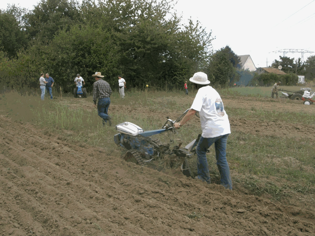

Djuse написал : А что если вместо грунтозацепов поставить резиновую подошву, слегка с загнутыми краями(резиновую гусеницу посреди которой цепь), это даст возможность уменьшить давление на грунт, и даст использовать МБ на газонах, без их порчи.
Мысль достойная внимания но сначала хочу попробовать в деле этот вариант.

Alvis написал : Точно не могу сказать наверно раза 3 или 4 ведь скорость снизилас,
увеличилась сцепляемая поверхнось и весу добавилось.Каждая гусеница с разблокиратором весит 52 кг
Это уже тяжелый мотоблок получается....

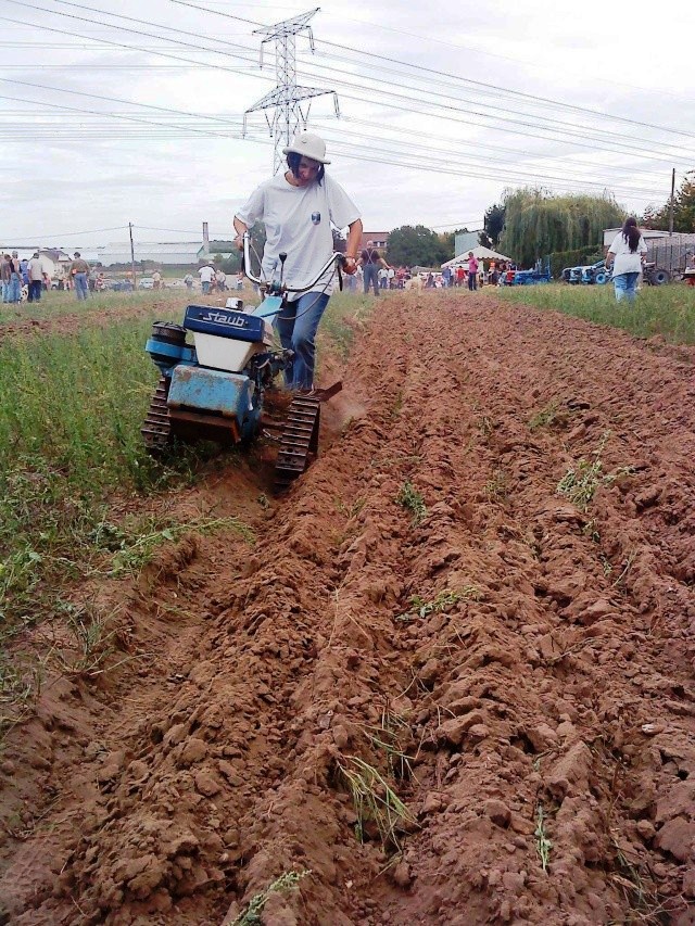

Alvis написал : Нехватка тяги а когда посмотрел видео http://www.youtube.com/watch?v=ddBNXTH0cgM окончательно и решился.
Да эта тетя:) походу много мужиков на соревнованиях уделала. И плужек у нее настроен правильно.

umnyi написал : Это уже тяжелый мотоблок получается....
Когда сцеплял со снежным отвалом и ещё пригрузил с зади,получился вес около 210 кг.
umnyi написал : Да эта тетя походу много мужиков на соревнованиях уделала. И плужек у нее настроен правильно.
Пятое место заняля и обошла не одного мужика.А плужок и мото эй настраивает её супруг

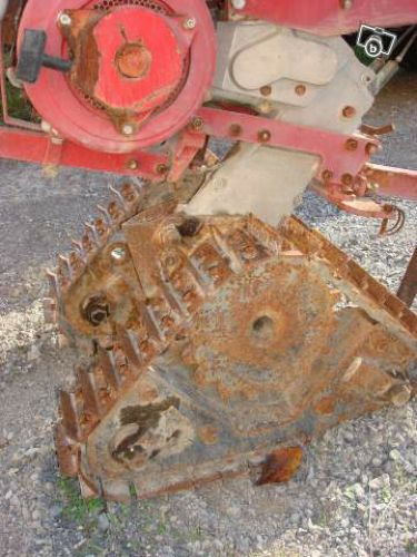

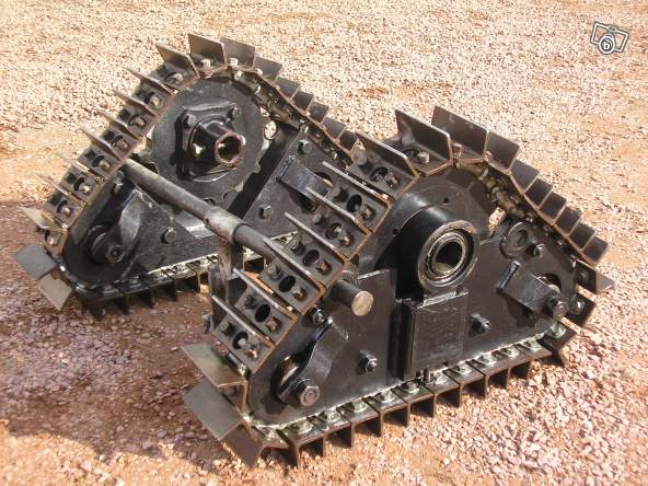

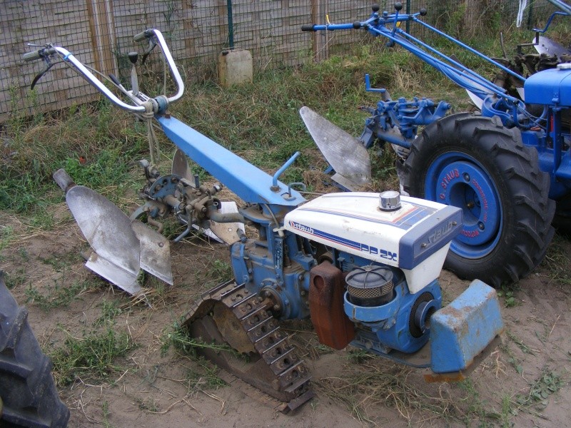

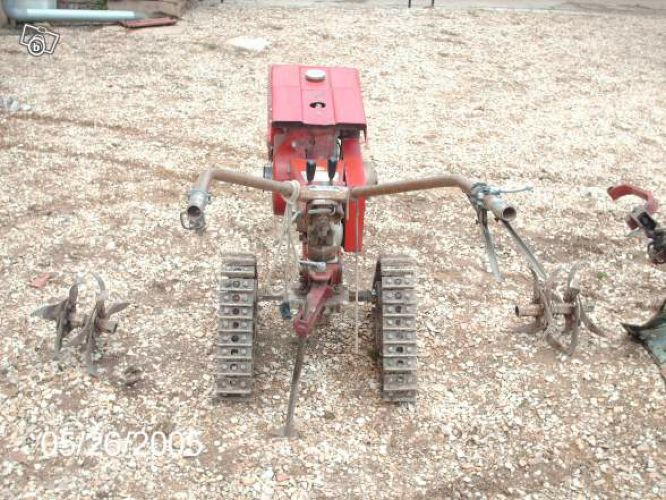

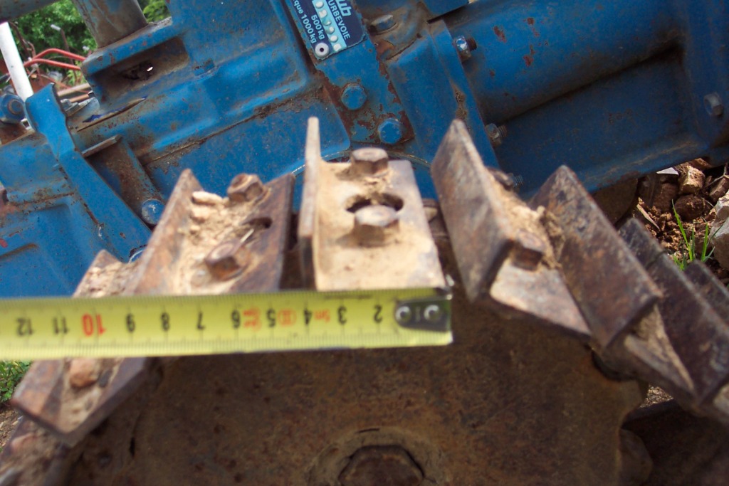

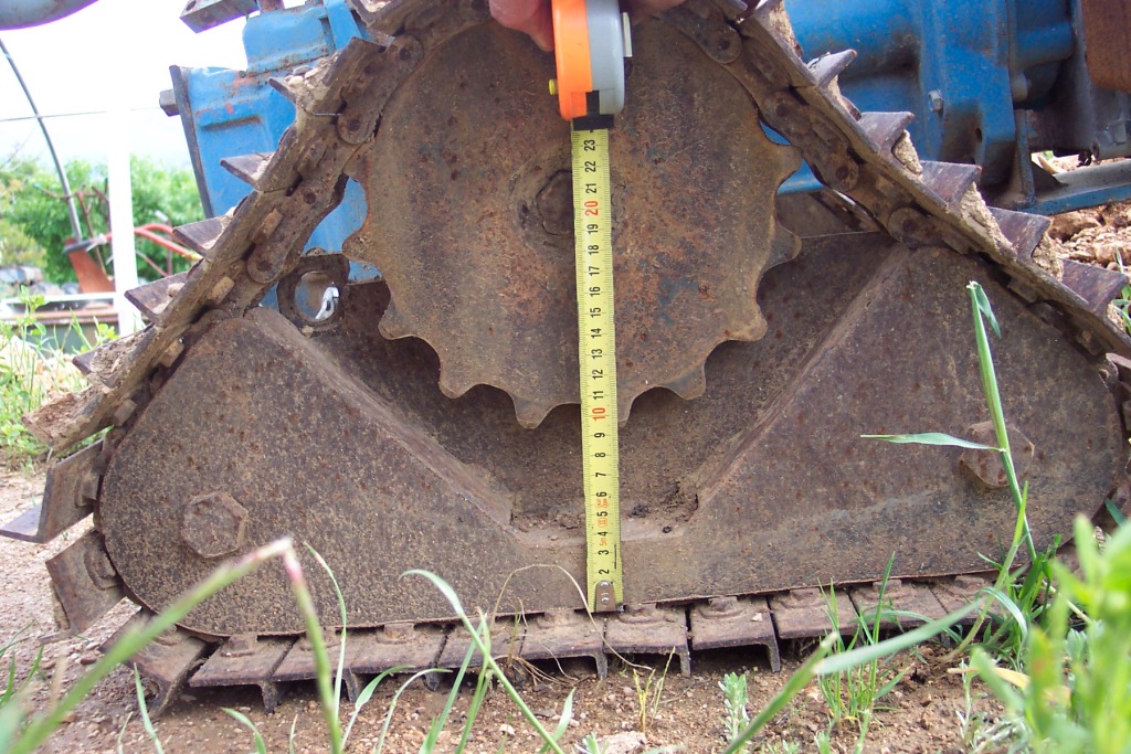

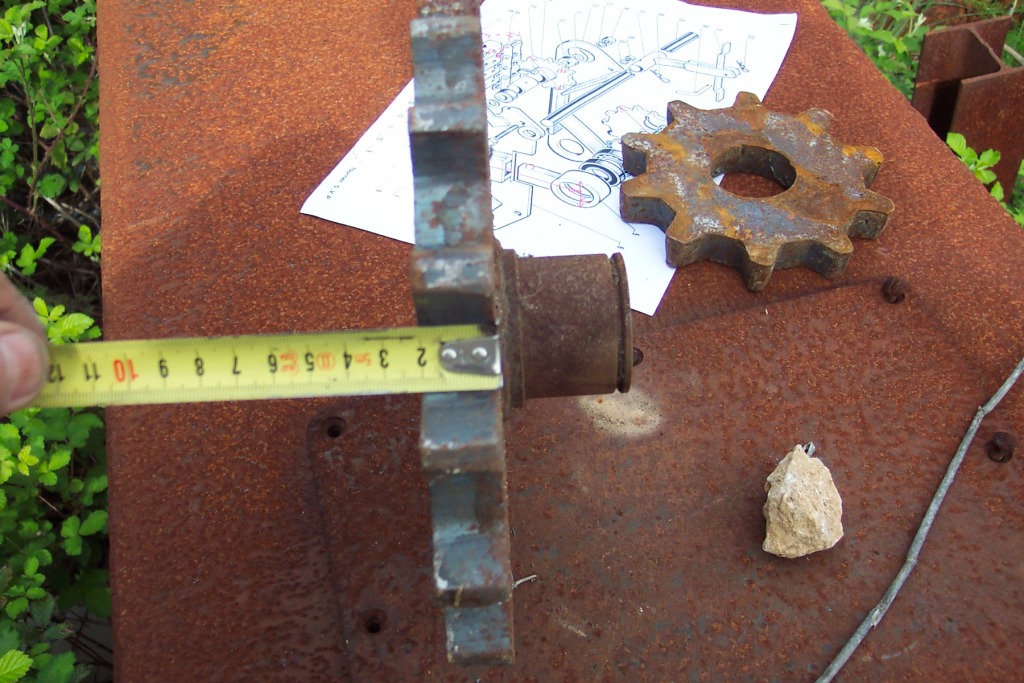

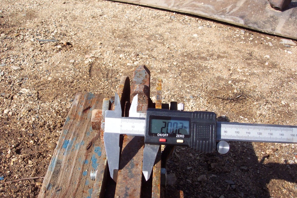

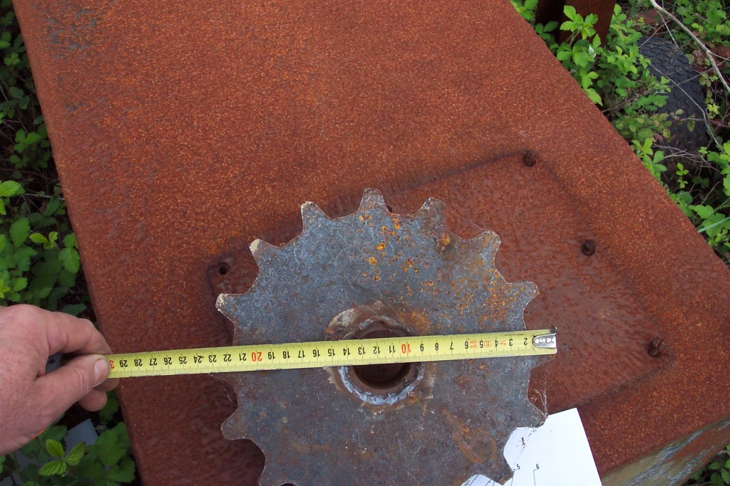

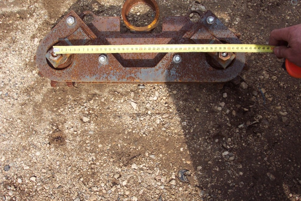

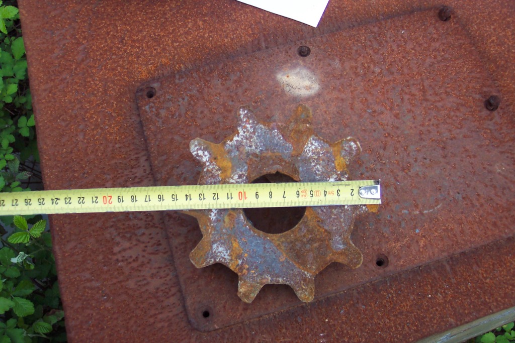

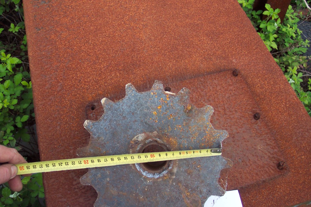

Французкая модель гусенитц,1974 года, с образеца кторого изготовил гусеничный привод для НМБ-1

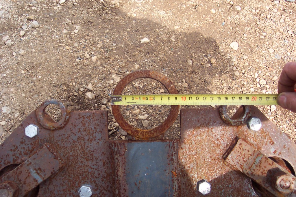

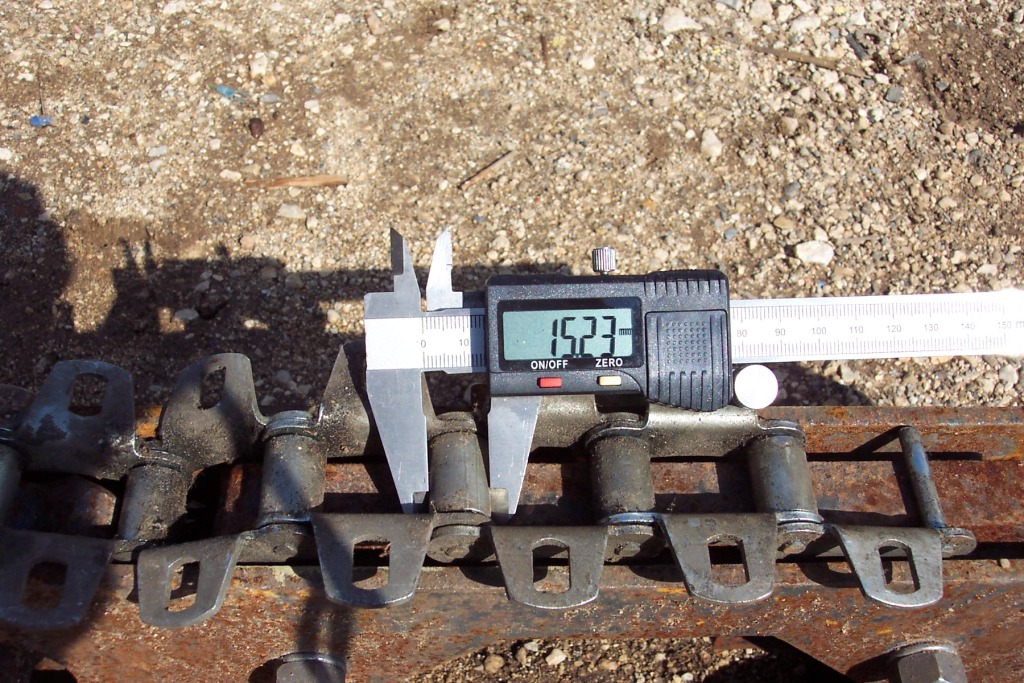

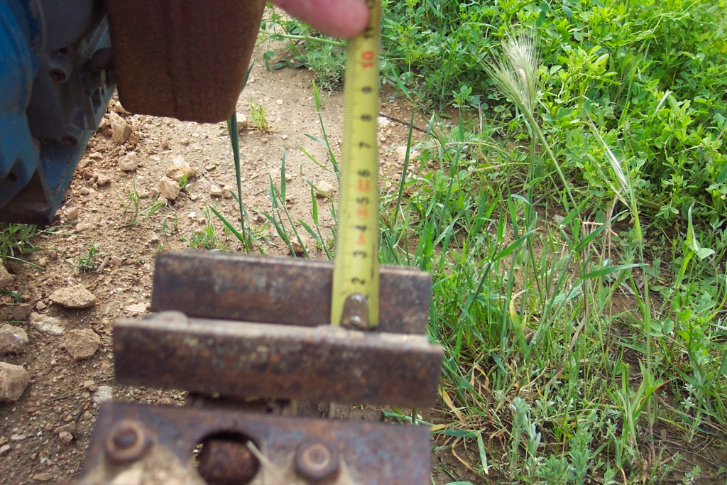

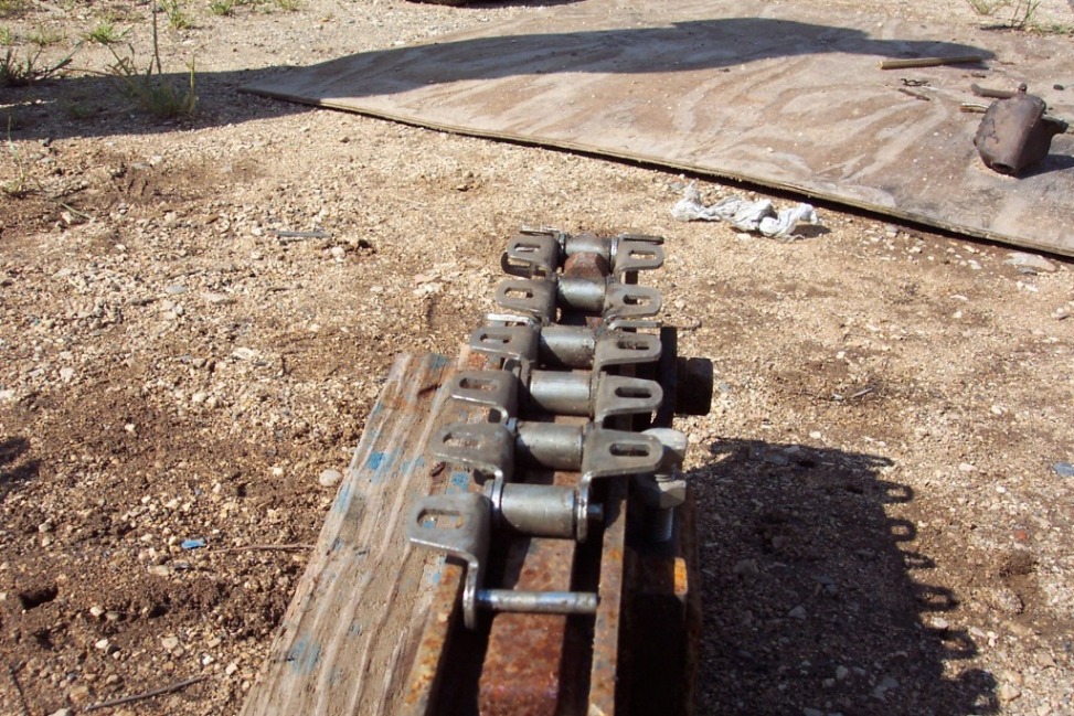

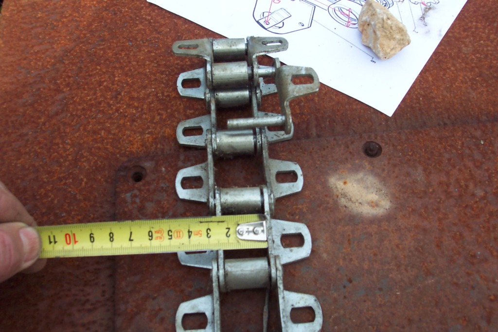

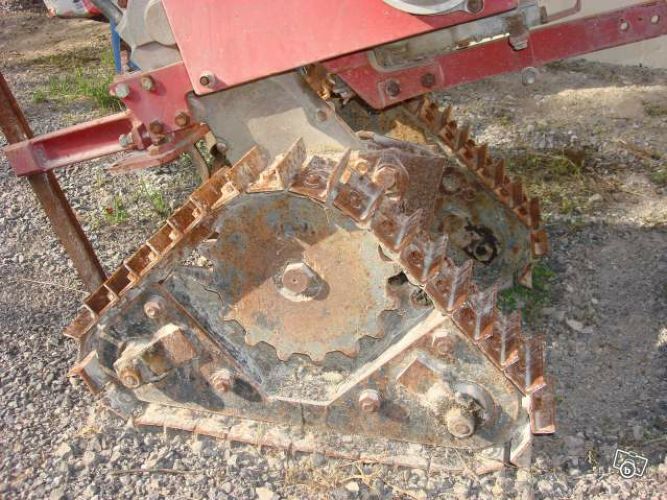

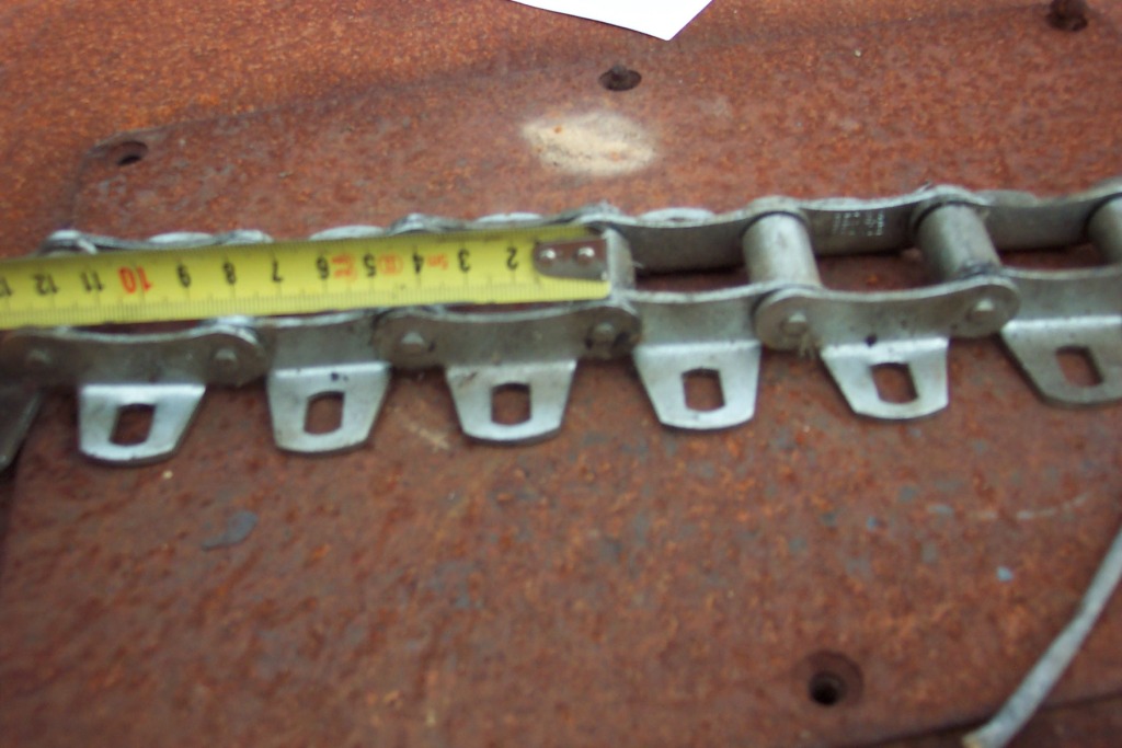

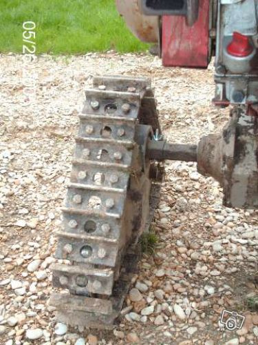

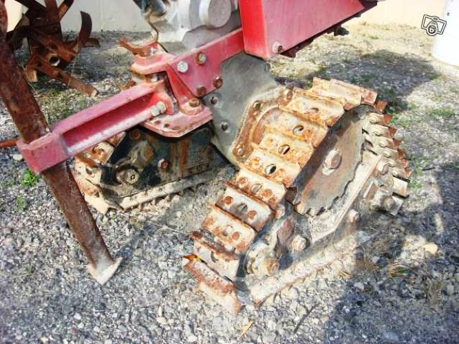

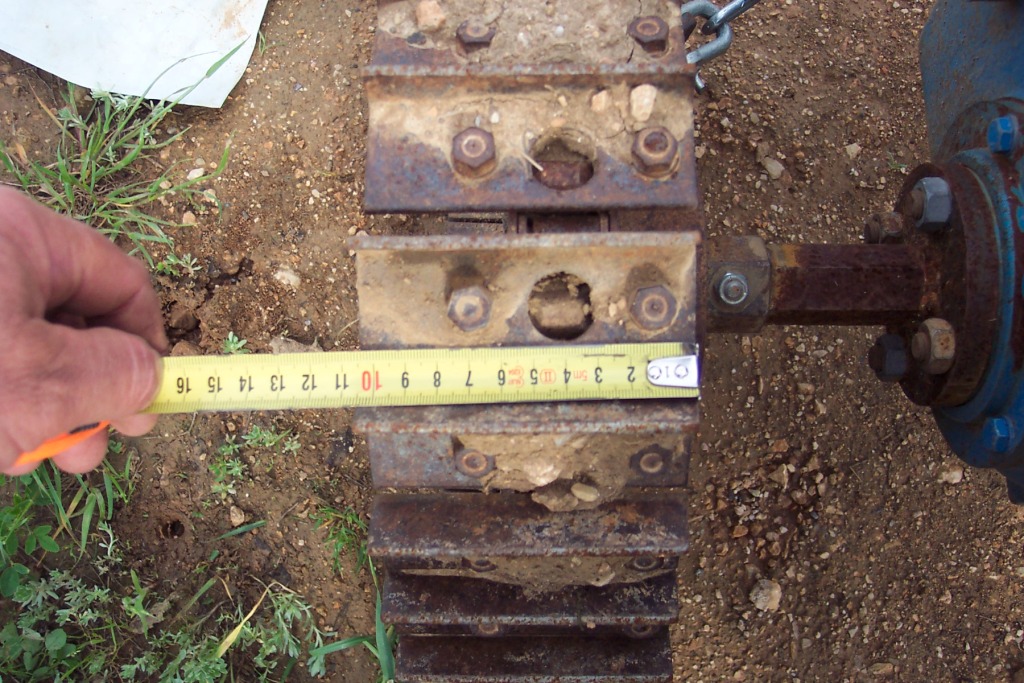

Хозяин мотоблка любезно предоставил фото гуцениц с размерами но я делал по своим соображениям.
