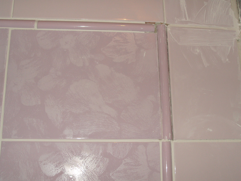

Добрый день! Помогите советом...кладём плитку в ванной....как можно исправить вот такой ляп, на самом видном месте:(...неужели придётся отбивать этот угол????

ровно вы ее не подрежете. Лучше отодрать и наклеить плитку нужного размера.

Если есть запас плитки - переделать кусок. Если запаса нет и для себя - забить - через пару недель косяк в 2 мм никто кроме Вас замечать не будет.

Спасибки...наверно будем этот кусочек переделывать....просто думала, что можно болгаркой с алмазом край у плитки подрезать...

chek написал : можно болгаркой с алмазом край у плитки подрезать...
можно, но если есть шина, руками никто не удержит, и диск надо 1,6 мм толщиной (сам не делал).

sergeyX написал : ровно вы ее не подрежете. Лучше отодрать и наклеить плитку нужного размера.
+1 и верхний карандаш тоже
