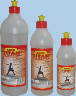

Alian69 написал : Дать день высохнуть ... ...Затем всю заготовку кладем на плотный материал (я использовал ковровое покрытие не ворсистое), типа палас и сверху груз потяжелее, поэтому клеил сразу по две одинаковых заготовки и буквой "П" прижимал к паласу.
...Сутки, лучше двое, все снимаем
страсти-то какие :eek: Обыкновенный "Титан"
  • прогрунтовал, покурил (минут 15), промазал, почесал затылок (пару-тройку минут), прикатал кромку (если 2мм, то концы плотно зафиксировать скотчем), и через полчаса можно снимать свесы

Клей расплав для ПВХ кромки - фуфел полный, пробовал разный. Клеит как канцелярский клей. Клей "Титан" - оказался очень хорошим для кромки, так что Eddy21 - спасибо. Конечно не так держит как Квинтол, но зато позволяет тонкую кромку клеять. Кто пробовал, тот поймет :) Квинтол так притягивает тонкую кромку (0,4 мм) к ЛДСП, что аж ямочки образуются там, где в гребаном ЛДСП пустоты при распиле, а Титан хорошо заполняет эти пустоты и никаких ям :), правда никакие не полчаса, товарищ приукрасил....но часа за полтора кромка действительно приклеивается нормально...
