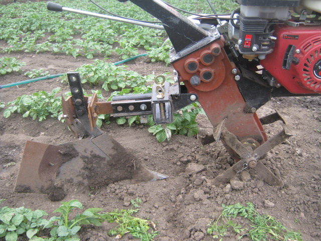

На праздники окучил картошку ушастым на максимально раздвинутых ушах. Движитель - на штатных колёсах на узком ходу. Полная фигня. Мне не понравилось, во первых окучник узковат, а междурядье у меня 70-75, во вторых на резиновом ходу буксует, рыскает из стороны в сторону. Покупать или делать малые ГЗ (как выкладывал Tomkol, небыло ни средств, ни желания). Зато неудовлетворёность выполненой работы побудило меня к созданию дискового окучника, правда сами диски использовались от сеялки (тобишь ровные).
Хотя вот за день до этого я сварганил двойную сцепку под плоскорез, чтоб не сапать в винограднике. И уже на базе этой сцепки сделал окучник:
Немного поигрался с настройками и за минут 15 я "окучил" этот несчастный кусочек картошки.

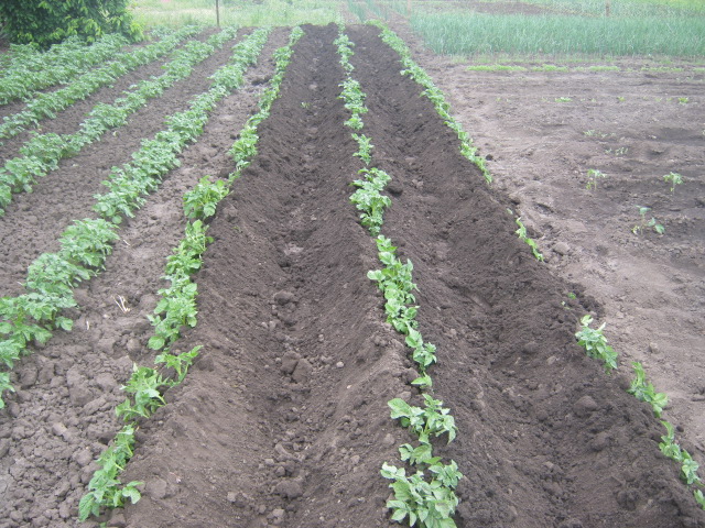

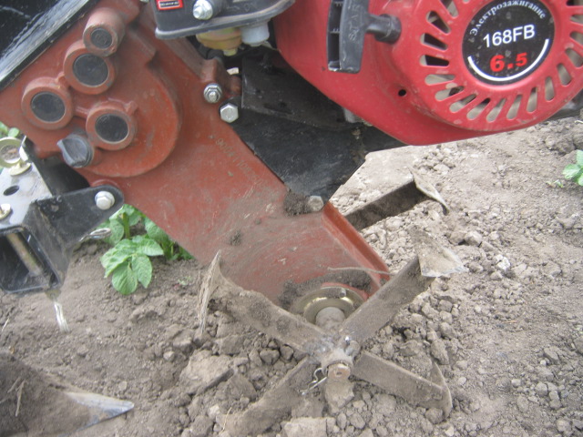

я сделал экспериментально гус лапу для междурядного рыхления. нехотелось лезть в стандартную фрезу с переделками. а потом и окучивал картофель тоже с помощью нее. окучник наростил дополнительными ушами. и в некоторых местах где картофель плохо вылез , позасыпал его полностью. вот решил окучник сузить вчера в настройках. междурядья у меня конечно поменьше , примерно 60-65 см.

юрий93, а на сторону не валится на "лапках"? тоже хотел пробовать на одной паре фрез, но не хотел дербанить всю сборку.

конечно это не 50 килограмовые МК-типа крота . в моем 75 примерно и центр тяжести высоковат (ну мне лично нравиться) и иногда хочет завалиться . но впринципе все нормально. на вашем с этим делом думаю будет получше! он пониже . а на гус лапе будет лучше тянуть любое навесное-это уже факт. один минус это почва после нее большей фракцией , чем после обычных фрез. а вообще-то если в зиму фрезеровать , то наоборот лучше!

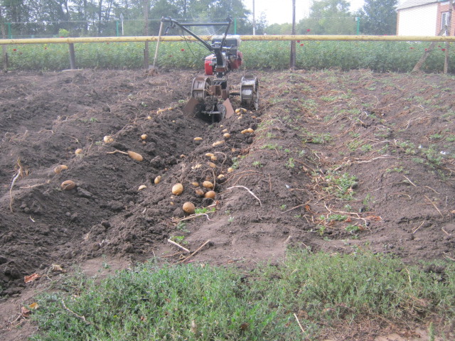

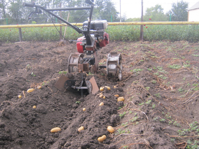

пришло время собирать урожай картофеля!
