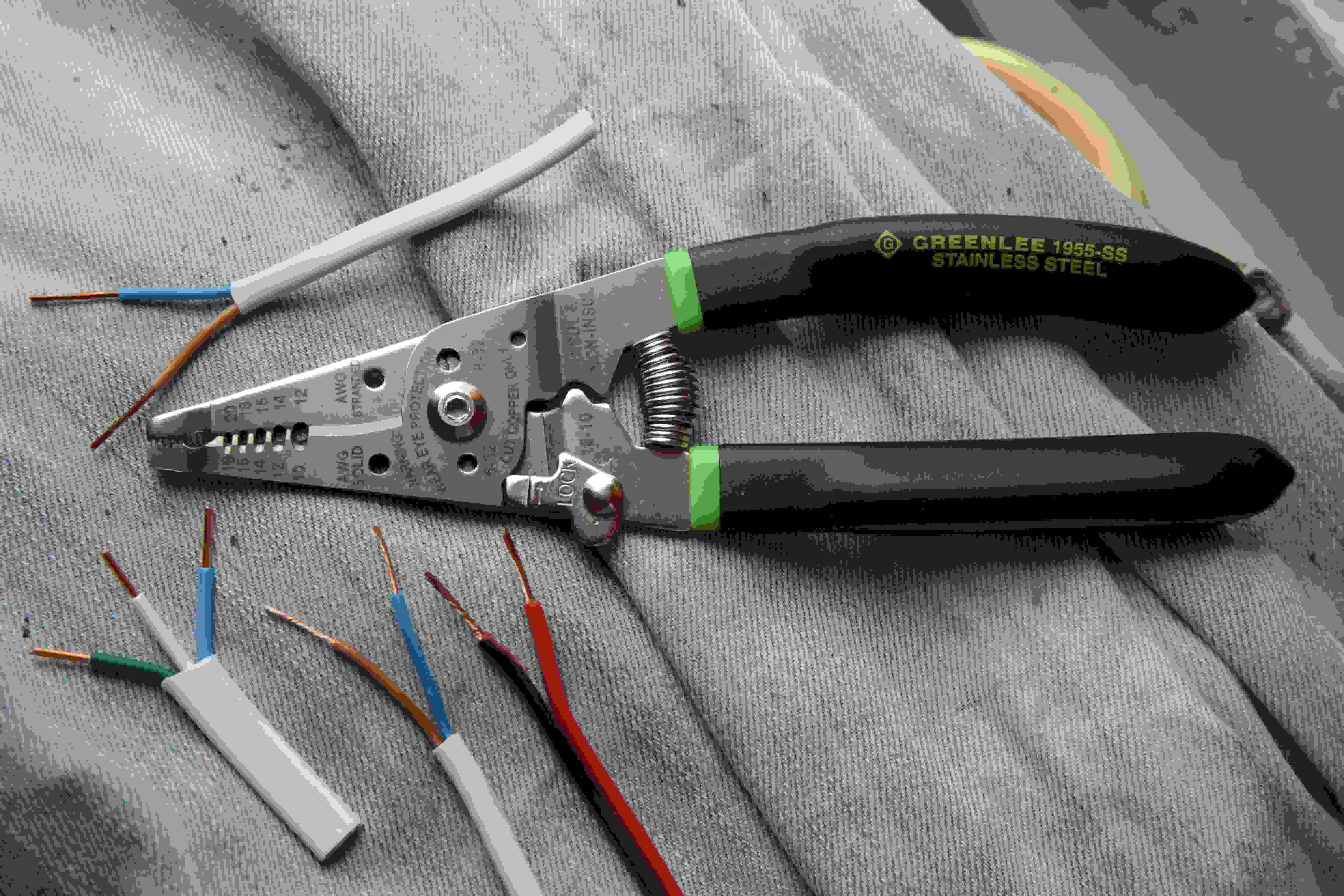

Приобрёл себе где-то месяц назад чудесный ручной стриппер! Стриппер Greenlee 1955-SS классика именно потому что лёгкий, плоский. Ставится на блокировку в сложенном состоянии одним движением пальца. Засунуть в карман можно и совсем не мешает. При этом даёт идеальный срез, особенно важно на многожильных проводах, когда часто бывают проблемы с этим на автоматических стрипперах. Подбирать "дырки" под конкретную жилу просто - начинаешь с большой и пробуешь меньшие, пока не снимет изоляцию... Люфтов не наблюдаю. Рукоятки очень удобные, мягкие, сделаны таким образом, что они у вас никогда не слезут с основной металлической части рукояти. Есть возможность разобрать на две части, открутив центральный болтик под шестигранник. На кончиках губок есть мини-пассатижи, плюс есть возможность откусывания кабеля, откусывает как по маслу! Пружина на рукоятке работает отлично. При необходимости её можно легко снять. Короче из ручных стрипперов на мой взгляд одни из лучших. Кстати, Greenlee 1955-SS сделан из нержавейки, что позволит спокойно работать на улице и не надо бояться, что инструмент будет подвергаться коррозии. В будущем планирую приобрести автоматический стриппер от Knipex.

romanov696, У КВТ тоже есть такойж и тож из нержавейки. Нах - переплачивать ?

dokar, Я стараюсь не покупать копии, много раз убеждался, что вещь пусть и похожа, но потом обнаруживаются косяки. Greenlee делает отличные ручные стрипперы. Один раз заплатил и радуешься :) У каждого свои заморочки, я люблю хороший и качественный инструмент и получать удовольствие от его использования.

romanov696, а в ручках где написано "гринли" - мягкие вставки?)

SB3, Мягкие, но не как подушка) Но такая упругая внутри резина чувствуется. Сами "чехлы" насажены очень плотно, нареканий не вызывают. В руке лежат отлично. Сниму скоро видео по ним, если интересно, кину потом ссылочку на видео. Либо могу дать ссылку на канал, если тут это не запрещено...
