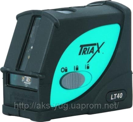

Самостоятельно настраивать? А зачем? И как, собственно? Каким, так сказать, бытовым прибором для этого попользоваться можно? Дабы проверить настроенную точность. Прикладывать недостойный пузырьковый уровень к стенам? :) Гораздо нужнее возможность включения с заблокированным компенсатором. Это чтобы не только горизонтали-вертикали рисовать. Отсутствие таковой удерживает меня от покупки Кондтроля 3Д Компакт. Который кое в чём получше этого Боша. Товарищи счастливые обладатели! .Кто-нибудь может этот вопрос прояснить? Даже инструкцию читать не надо. Вот у этого, например, всё прямо на ползунке включения нарисовано. PS. Картинки Бошика по ссылкам такие мелкие, что нифига не видно.
