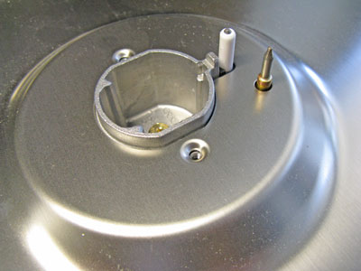

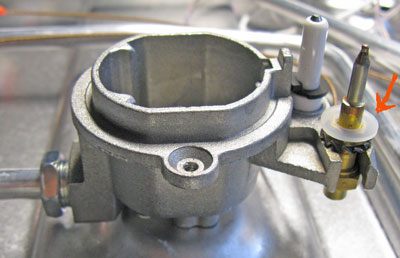

На термопаре сверху есть силиконовое кольцо. хорошо видно на фотографии.
http://testing.com.ru/img/gaz1.jpg
На одной конфорке кольцо утеряно. Какова функция этого кольца? Защита от попадания внутрь сбежавшего молока, например, или крошек пищи? Ничто другое не приходит мне как инженеру на ум.
Возможна ли эксплуатация без этого кольца?

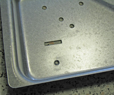

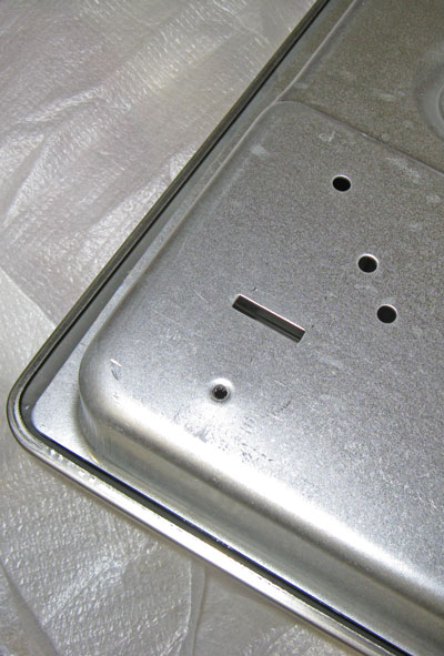

******** И не вполне понятно как правильно положить уплотнитель между столешницей и панелью. в комплекте уплотнитель в виде "пластилина", порезанного на куски ленты шириной 1 см. Понятно, что по периметру со всех 4-х сторон. С трех сторон, кроме передней, вроде бы ясно куда положить уплотнитель, т. к. имеется выступ на нижней части варочной поверхности. А на одной из сторон (передней, там где краны конфорок) выступа на нижней части практически нет, т. е. выступ примерно 1 мм. Это хорошо видно на фотографиях.
на 4-й и 5-й фотографиях показана панель со снятой верхней частью. Здесь хорошо видны выступающие бортики по трем сторонам, а по четвертой - выступ только 1мм.

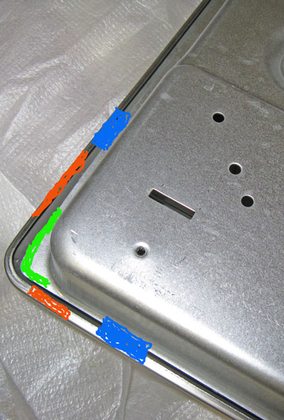

А на самой последней показал предположительные места нанесения прокладки. Синим цветом показал правильный, на мой взгляд, вариант.
Рисунка в инструкции нет, но есть текст:
Правильно расположите прокладку под краями рабочей поверхности таким образом, чтобы внешняя сторона прокладки точно совпадала с внешним краем рабочей поверхности. Края полосок должны совпадать, не выступая друг над другом.

Колечко служит для защиты термопары от жидкостей. Можете приобрести маленький тюбик термостойкого автогерметика и сформировать прокладку прямо по месту. Прокладка по периметру панели тоже для защиты от жидкостей, но уже мебели. Сделайте буртик, чтобы масса хорошо прижалась к столешнице и не текло внутрь. Иначе ДСП быстро вспучится. Удачи.

Буртик сделайте из прилагаемой массы и прилепите его к панели снизу. (см. рис. в разрезе. Заштрихована масса) На герметик сажать не стоит. Лишнее.

sitecreator написал : И самая большая проблема купить это кольцо.
Как инженер инженеру :) Взять кольцо c другой горелки и
  1. зайти в мастерскую по ремонту этой марки и спросить "Точно такое же"
  2. подобрать похожее( например, посмотреть сантехнические или автомобильные прокладки\сальники
  3. найти подобный материал и вырезать кольцо
