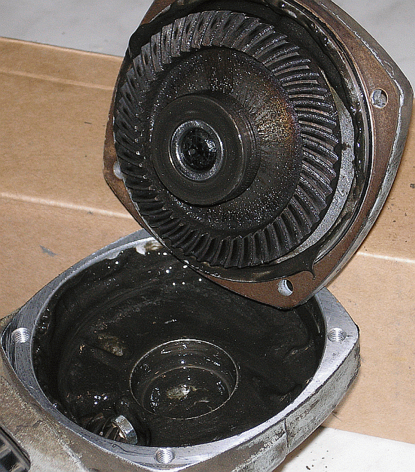

Редуктор Лепсе МШУ-2-230
Редуктор Atlas Copco AG 715-125X
Похожи, не правда ли? Помниться, где-то обсуждали редукторы болгарок и у большинства обнаружили прямозубую передачу, а у Лепсе косозубая, да ещё с мелким зубом. Не может не радовать и отмеченное Kvost'ом качество металла шестерни.
Совсем забыл: как я понимаю, у Лепсе шестерня на подшипнике, а у Atlas'а на втулке:eek: Лепсе обошла Atlas Copco...
Претензия снимается, у Атласа игольчатый подшипник. ©Kvost

iliask написал : Не может не радовать и отмеченное Kvost'ом качество металла шестерни.
Еще бы. Не новомодный порошок. Сейчас еще одна говняная мода пошла - делать ведомую шестерню из магниевого сплава.
iliask написал : Совсем забыл: как я понимаю, у Лепсе шестерня на подшипнике, а у Atlas'а на втулке Лепсе обошла Atlas Copco...
У Атласа игольчатый подшипник. Даже на этом фото это хорошо видно.

Очень любопытно,что за смазка на кировских 230 ушм,похоже жидко разведенный Шрус. А кто то заявлял что там жидкая смазка,масло?(может от версии редуктора зависит).
kvost
kvost
Сообщений: 39258
19.06.2009 в 20:47:05
сухов написал : Очень любопытно,что за смазка на кировских 230 ушм,похоже жидко разведенный Шрус.
Девайс сугубо отечественный. Должно быть прописано в инструкции.
сухов написал : А кто то заявлял что там жидкая смазка,масло?(может от версии редуктора зависит).
Так на фото явно видно, что залито масло.

2Kvost Масло черного цвета?Там смазка,как мах 00,несмотря на Ваш авторитет.

сухов написал : Масло черного цвета?
Это грязь. Масло прозрачное.

2Kvost Узел герметичный благодаря двууровнему уплотнению-прокладка из бумаги(скорей всего регулиров функцию несет)и кольцо из резины(непосредственно уплотнитель).Откуда там грязи взяться?
Так это у ЛЕПСЕ на сайте написано:
"жидкая смазка редуктора для повышения износостойкости зубчатых колес". Причём, только для модели МШУ-2-230.
И отсутствие стопора шестерни, может быть, здесь тоже неспроста.
2Kvost и 2сухов: другой ракурс это же редуктора:
