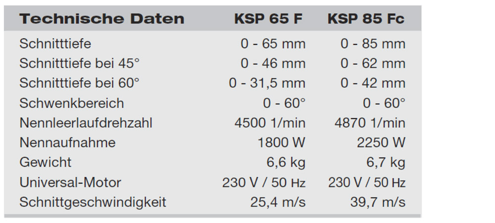

20.08.2012 в 11:06:13
бегрол написал : А Мафель какой хотите - 65 & 85 ?? Разница в 300 грамм .
По данным на сайте Mafell разница 100гр (6,6 кг у 65-ой и 6,7 кг. у 85-ой).

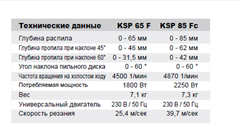

20.08.2012 в 11:54:19
svetliy1963 написал : По данным на сайте Mafell разница 100гр (6,6 кг у 65-ой и 6,7 кг. у 85-ой).
Я смотрел по бумажному каталогу , там 7,1 и 7,4 соответственно . Я ещё удивился - 7 кг и 65 мм пропила - как то тяжеловато ...

бегрол написал : Я смотрел по бумажному каталогу , там 7,1 и 7,4 соответственно .
В предыдущем каталоге
Видимо,что-то убрали:).

svetliy1963 написал : В предыдущем каталоге
Ну да , у меня за прошлый год . Всё же я на 100 грамм ошибся - 85 = 7,3 кг .

svetliy1963 написал : разница 100гр (6,6 кг у 65-ой и 6,7 кг. у 85-ой).
При такой разнице в мощи и габаритах этого просто не может быть. Но 1800Вт Мафеля выглядят многообещающе :)
svetliy1963 написал : Видимо,что-то убрали.
Интересно, почему обороты у 85ой больше, чем у 65? Не опечатка?

Kvost написал : Интересно, почему обороты у 85ой больше, чем у 65? Не опечатка?
У немцев в каталоге 2012-13 тоже самое.
